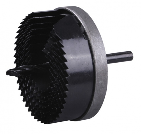

Щом са проходни продават един комбиниран инструмент за различни по диаметър отвори.
Не знам как се казва и не намирам в момента снимка.
За ръчна бормашина с водещо свредло в средата.
Диск с канали за режещите окръжности.
Те представляват да речем части от огъната в различни по диаметър ножовки.
Вадиш тези,които са с неподходящ диаметър и оставяш този,който ти трябва.
Слагаш център и започваш.
Като наближиш края почваш от обратната страна на плоскоста за чист срез.
Навсякъде се продават-и евтини и по скъпи.

от опита който имам подкрепям mitko64. най добри резултати можеш да имаш, ако е възможно да работиш с настолен вариант на бормашина, или поне да направиш малко опити, и да видиш дали ръката ти води правилно машината респективно свредлото. по горните комбинирани корони с водещо свредло не ги харесвам. като цяло не правят някакъв калиброван диаметър. поне не и моите евтинджос. за ГК стават ама за шперплат..... каквото и да избереш пробвай да сложиш паразитно парче дърво под детайла, и пробивай докато пробиеш и част от него. номер едно за мен си е свредло за метал, заточено според случая, въртяно от настолна бормашина с нужните обороти. :)

Разбира се комбинираната боркорона не е идеалния инструмент,
но за отвори с приблизителни размери става.
Има си и момент на майсторлък за да станат прецизни.
Например да не се бърза и да не е с голям натиск и строго вертикално.
Има си и ограничение за дебелината на материала.
Но това се оправя като се премине от другата страна.
За предпочитане е да се купи марков инструмент.
Пробивал съм във всякакви материалаи,включително и шпертплат.
Но ако е необходим строг диаметър,тогава подобни на колегата.
Но пак си трябва майсторлък.

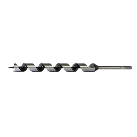

Взех от фрезиите за панти 30мм да пробвам, ами става. Направих една дупка в едно парче ПДЧ малко на салам стана ама съвсем малко де :lol: , предполагам с повече старание ще станат нещата. Гледам има и едни спирални свредла за дърво и ми изглеждат доста читаво направени, предполагам че и те биха били добър вариант.
lyubohar - майстор
Тези са за ръчна дрелка-маткап.
wanderer - майстор
не. могат да се въртят от всичко. което има нужните обороти и сила. такива само съм оглеждал по магазините. по спомен са заточени с един калиброващ и един режещ ръб. предполагам предимството им е при пробиването на дълбоки отвори, и по точното водене заради свредления връх. тези които ти е посочил митко са с по два режещи, и два калиброващи ръба срещуположно. ако можеш да ползваш оберфреза още по добре.
