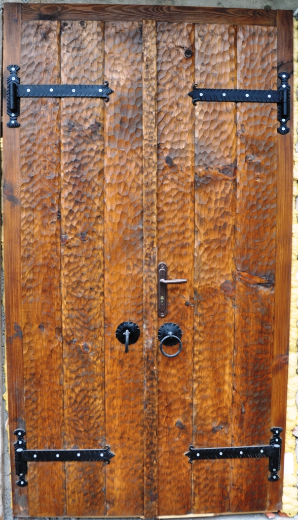

Правил съм го с длето голямо става този ефект там си иска точна ръка да забиваш по определен начин и да правиш после наклон на длетото щото моето е право да излиза да не забива в дървото ако е извито вероятно ще е по-лесно .Има я въпросната тесла тя си е леко извита пак е заточена като длето с леко закръглена форма е острието там може по-отсякано да става операцията и да си става този ефект на дялано но си е трудоемко.Ламелния диск не може да даде този красив ефект но има шини за дърворезачки които на върха имат въртящ барабан с остриета като длета там вече става същото резбарите с моторни триони я ползват .Иначе вратата ми е много странна(по-мяса на прозорец) като съдя по размера на дръжката от две тесни крила по 50см ако съм някой шишко трябва да отворя едната и после да бъркам да махна шишовете дато залостват другата да отворя и бъкана с чепове ,касата без засечки най вероятно хваната само челно с по две видий.Една цяла дъбова с някой кован пирон по-би ми хванала окото язък за хубавия ефект.

Благодаря за помощта,ще пробвам на някоя непотребна дъска да видя какво ще излезе.
