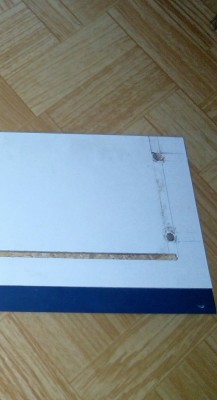

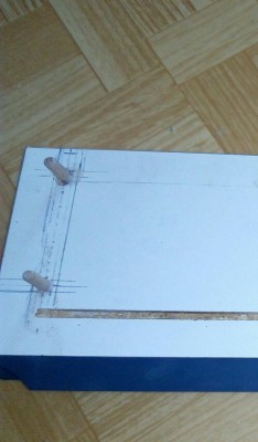

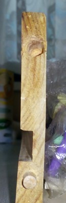

Здравейте, имам чекмедже, на което диблите към предната част са счупени или липсват, а дупките им са криви и различни по големина. Вероятно следствие опит за поправка. Какъв е правилния подход за отремонтиране на детайла ? Запълване на дупките и ново разпробиване ? Самонарезни винтове ? Прикачвам и снимки.

Еми ти си го написал/а, запълваш старите и разпробиваш нови...
Опитай се да калиброваш старите дупки, правиш чепчета, лепило и като изсъхне добре, разпробиваш нови, но вземи точно мярка къде да пробиваш...
С винт няма как да стане без да се вижда....

Махаш старите и слагаш новите или викаш няой да ти ги/го сложи!
