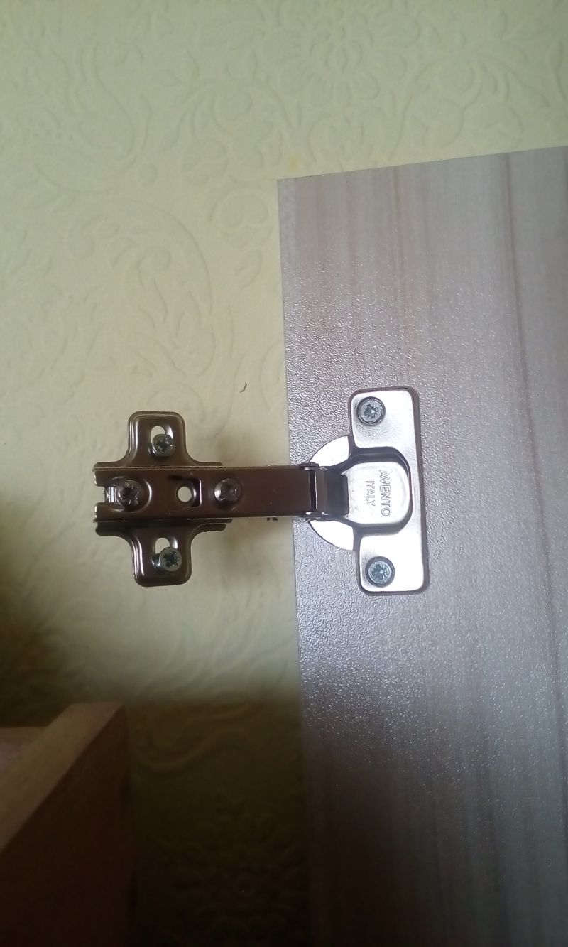

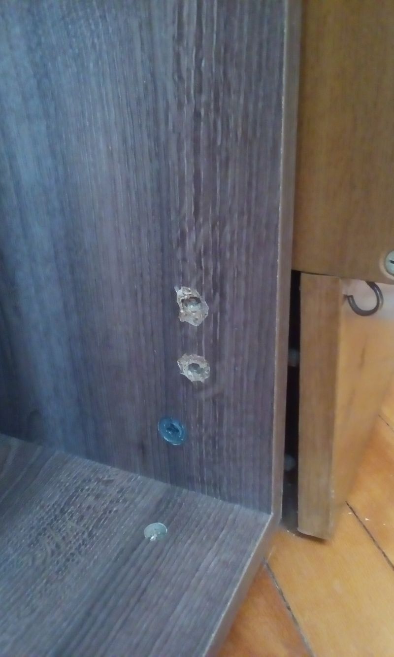

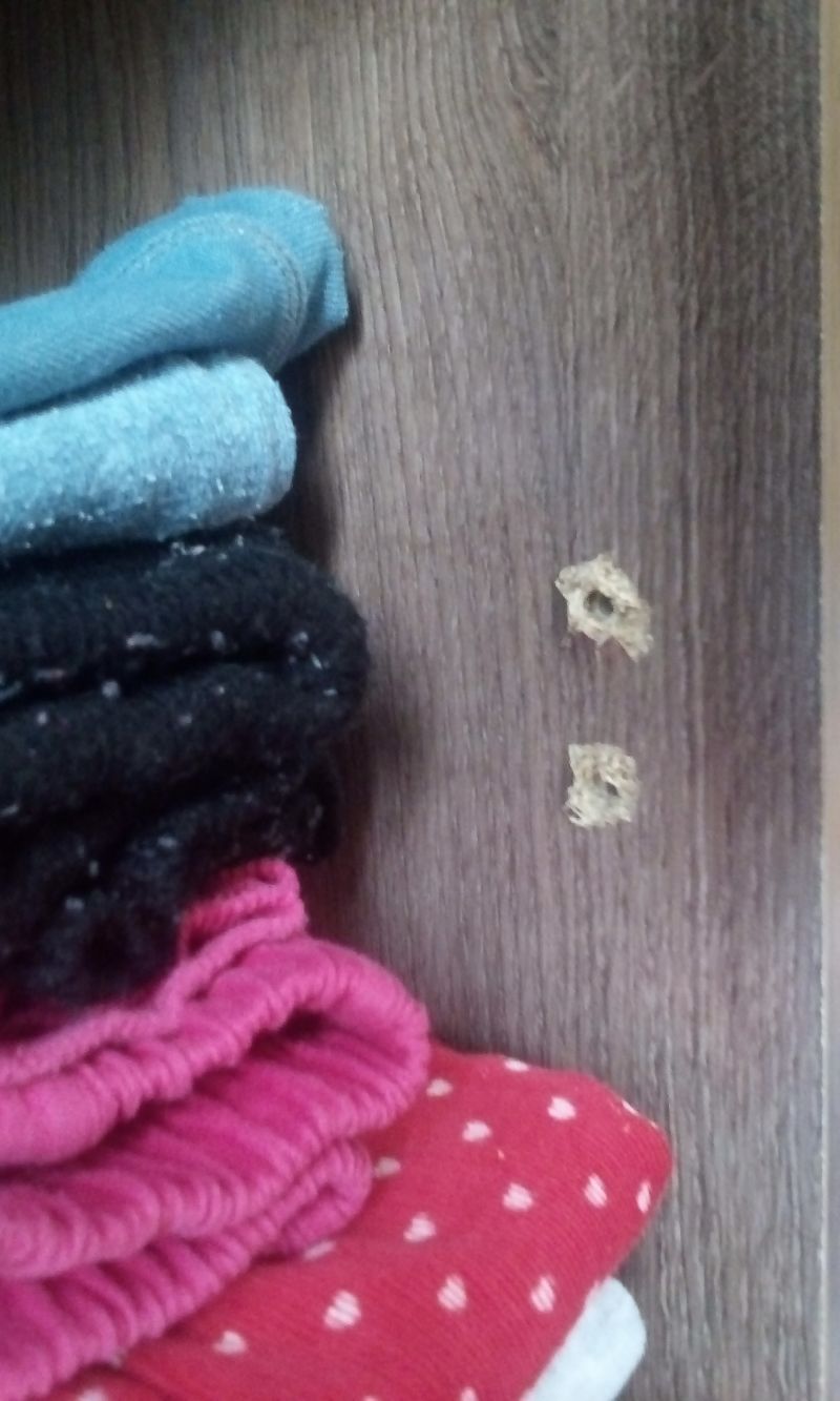

Здравейте. Става въпрос за гардероб от ПДЧ на който вратата му е паднала поради изваждане на пантите от страницата на която са захванати. Вратата е с три панти, горе-среда-долу, като и на трите дупките са зле. Дупките на закрепване на пантите са се изронили. Как се ремонтира това ? Кой е най-правилния и устойчив вариант ?
Снимки на разбитите дупки и вида на пантите:

Имаш 2 варианта - местиш пантите или пробиваш гардероба и слагаш винтове, които минават през ПДЧ-то.

Има още варианти, единият е пробиваш с подходящия размер (2-3 десети по малък) в дупките и набиваш дибли омазани с Ц200. Ако е възможно отвора да е проходен е най добре. Изрязваш стърчащото. Изчакваш и завиваш на същите места. Става здраво и нищо няма да преоразмеряваш. :)

Вратата тежи. Има вариант пак да се разрони стърготината с лепило. Аз бих пробил и бих сложил винтове тип фрезенг. Причината за това е че ще стане по-устойчиво. А и по принцип ПДЧ е боклук - отпадъчен продукт от производството. Няма никакви качества, освен ниска цена. :sad:

Вратата тежи и точно заради това слагам здрав материал (диблии 8мм) и лепило, стегнато в нови неразронени отвори с по голям диаметър. После се завива във диблите. Правил съм го многократно.

Преди време приятел реши такъв проблем като запълни дупките с някакъв кит и после в него нави винтовете. Вече няколко години не е мръднало. Това не е ли вариант ?

Това също е вариант и се оказва, че вариантите са повече от два :) Вземи от някъде дървени стърготини и лепило за дърво, омешай ги на каша да стане като кит и напълни дупките. Няма да е здраво като варианта с диблата, но е по-лесно и не пречи да опиташ :)

Аз предлагам друг нестандартен начин. Под всяка панта изрязваш планки от ламарина с дебелина 2 мм. Купуваш винтове Ф5х20. Пробиваш отвори Ф5 в планката на нови места за захващане към ПДЧто, и правиш фрезенк на отвора. Преценяваш на кои места ще се захваща пантата към планката, пробиваш отвори Ф3,3, и нарязваш резба М4. Захващаш с болтчета М4 с фрезенкова глава пантата към планката. Наместваш на старото място, и пробиваш през отворите Ф5 на планката нови отвори в ПДЧто Ф3,5мм, но така, че да не излезе свредлото от другата страна. В тия отвори навиваш винтовете Ф5х20 с натиск, и на ръка до затягане.
