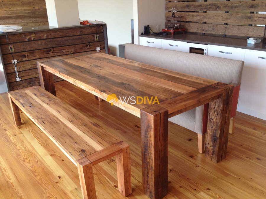

Здравейте, нов съм в форума и търся малко помощ. Направо на въпроса, искам да си направя дървена маса за градината, стабилна и най-вече аз да си я сглобя. Намерих снимка в интернет, но нищо като инструкции или снимка от долу. Нещо не мога да си представя как да я сглобя. Ако имате пример, с какви греди, дебелина на дъски и т.н. ще е супер. Благодаря. Ето и масата:

Колега, това са маса и пейка немски тип, т.е. с врязан крак, на нивото на плота, малко са ми грозни,но щом ти харесват.....
Преди няколко години работех в мебелна фабрика и доста такива неща направихме..
Както са снимани няма как да се види конструкцията отдолу, но си има царги, ъглови''планки'', които да държат краката..
За на вън този тип маса не е подходящ,едно,че всичко е лепено,а и за да не се разкриви плота, трябва да е от отделни летви, които не са плътно слепени, хванати с кушаци..
Ако имаш възможност, намери си талпи акация/салкъм 5см и от тях си направи маса и пейки..

Вижда се че модела не е за открито.Може да стане подобно но само дъските да не са лепени а с малка фуга.И все пак се иска набор от инструменти и доста умения.Не писа от къде си в Пловдив има талпи акация 5см на 750лв

Иска си ръка, особено за сглобките в горната част на краката под двата плота, но няма невъзможни неща.С малка промяна на проекта в насока, която споменаха колегите - плотовете да не са лепени, нещата могат са се получат.И от чам може да стане, но ще иска добра предварителна обработка на детайлите и повечко поддръжка после във времето.С какви инструменти разполагаш.

Има няколко вида конструкции за маса,но в твоя случай най удачно ще е без лепене, т.е. както ги правехме на времето у фабриката..
При този тип конструкция царгите са закрепени на плота стабилно,а краката са захванати чрез планка към тях..
Правиш дъските за плота, желателно е да са поне 30-35 мм, правиш R на видимата част, сглобяваш плота чрез два кушака, които да са на по 1/3 от дължината...
Царгите трябва да са ти с размери 30/70(80)/дължината на плота- (минус) дебелината на двата крака -2-3 мм за натяг,разпробиват се през 20-25 см ..
За закрепването на краката трябват ъглови планки, има готови метални, но може и да си направиш и дървени, за металните царгата се зарязва да легне планката..
Краката , като ги гледам са 120/120/750мм, плътни, ако ще са на вън, задължително трябва да са плътни.., зарязва се легло за планката , разпробиват и се навиват шпилки за закрепване..
Зарязването на плота ще ти е малко трудно, със зеге може да стане,но.....
