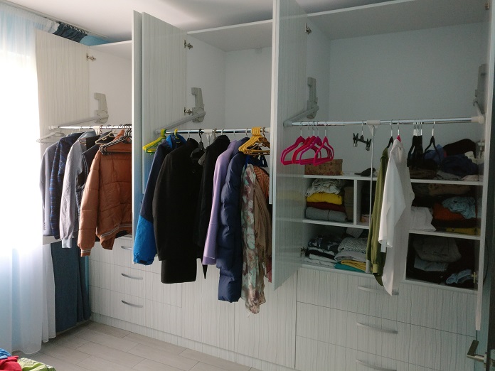

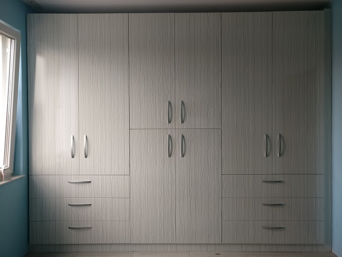

Хареса ми разпределението на гардероба на boqnkov от тази тема, с леки добавки:
viewtopic.php?f=35&t=57057&p=857224#p857224

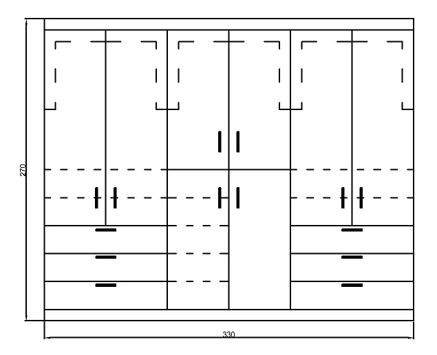

Гардероба ще е от под до таван (2,70) и от край до край на цяла стена (3,30). И трите секции ще са с този механизъм:
http://balkanyug.bg/bg/Wardrobe-mechani ... -wardrobe3 , като двете крайни ще имат 2 рафта под тях и 3 издърпващи чекмеджета отдолу. В средата ще е разделено с рафтове от лявата част, а от дясната ще е цяло празно пространство. Там ще се прибират прахосмукачка, дъска за гладене и други подобни. Плоскостите ще са бяло ПДЧ от вътре с 0,45мм кант, и „Matrix бяло“ гланц от Съливер с 2мм кант за лицевите панели.
Започвам с въпросите:
1. Фугите между всички плоскости трябва да са около 2мм, за да се отварят безпроблемно вратите нали? Тези 2мм достатъчни ли ще са?
2. Колко да оставя като аванс от ляво и отдясно, да не стане така че да ми дойде къса стаята? По 1см от страна?
3. Какви ролкови механизми ще ми препоръчате за чекмеджетата?
4. Ако отида с чертежа в Съливер, колко струва да ми направят разкроя? Дали има смисъл да се мъча аз да си го смятам?

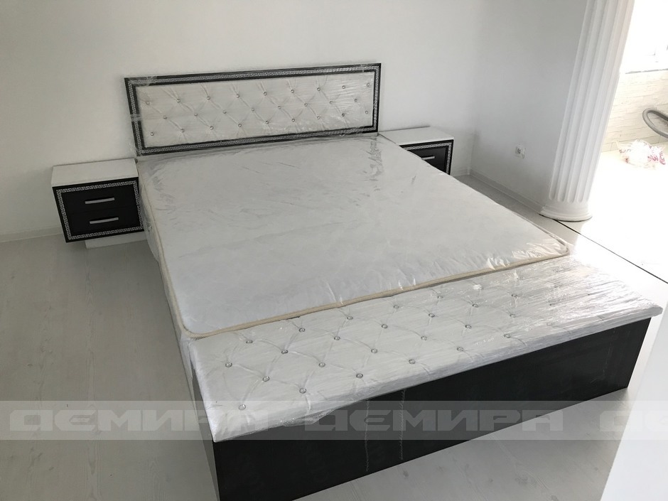

Спалнята ще е нещо подобно:
Снимка
Като че ли всичко, горе долу ми е ясно, с изключение на това колко ще ми струва да ми тапицират таблата и къде в Пловдив може да се случи това. Пак стои въпроса с разкроя в Съливер.

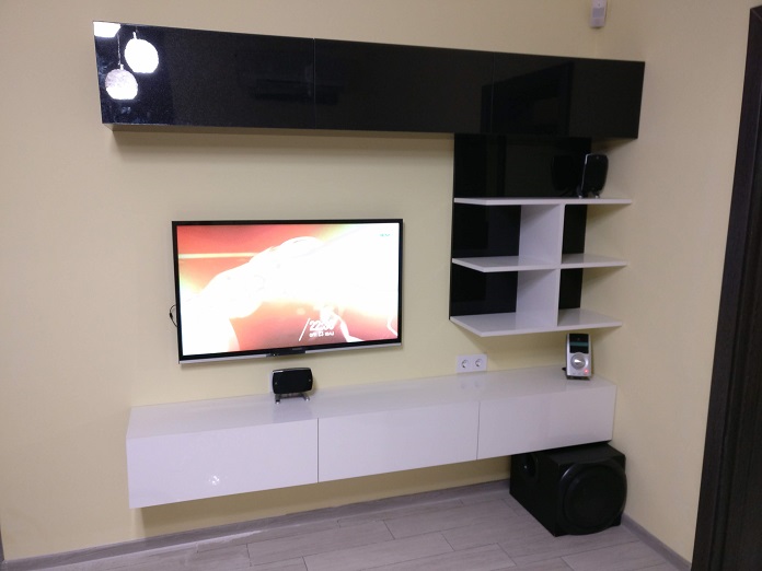

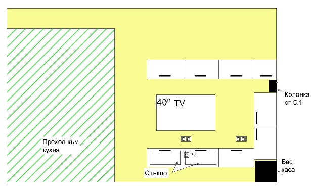

Тук всичко ще е от бял гланц. Нещата които не са ми ясни, са как да се направят вратичките със стъклата.
Искам да са черни стъкла. Да не се вижда какво има вътре, но да преминава сигнал от дистанционно.
