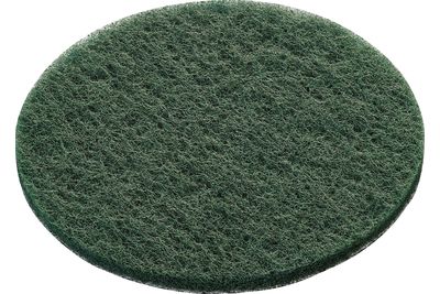

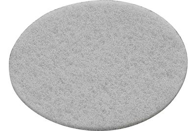

Здравейте.Начи днес нещо бях прекалил със бирата.
Та намазах с масло на Осмо(гепих го от работата
) за кухненски плотове http://www.osmobg.com/product/855/top-oyl.html една слепена плоскост 120 х 50 която е букова. Тя леко покафеня,като орех. Ама повърхността не е гланцова а матова. Дали е уместно да намажа отгоре върху засъхналото масло обикновен яхтен лак за да блести?
Щото мислех че е със гланц маслото като останалите ама не е.

profesionalist_wood написа:Здравейте.Начи днес нещо бях прекалил със бирата.Към маслата, които ползвам дават два вида "шлифовъчна вата", с която се излъсква намазаната повърхност след като попие маслото. След обработката с ватата повърхността изглежда доста по-гланцова, но не чак като с яхтен лак.Та намазах с масло на Осмо(гепих го от работата
Ватата е от някаква изкуствена материя, но върши добра работа.
зелена вата.jpg (63.52 KиБ) Видяна 4549 пъти
бяла вата.jpg (49.95 KиБ) Видяна 4549 пъти
