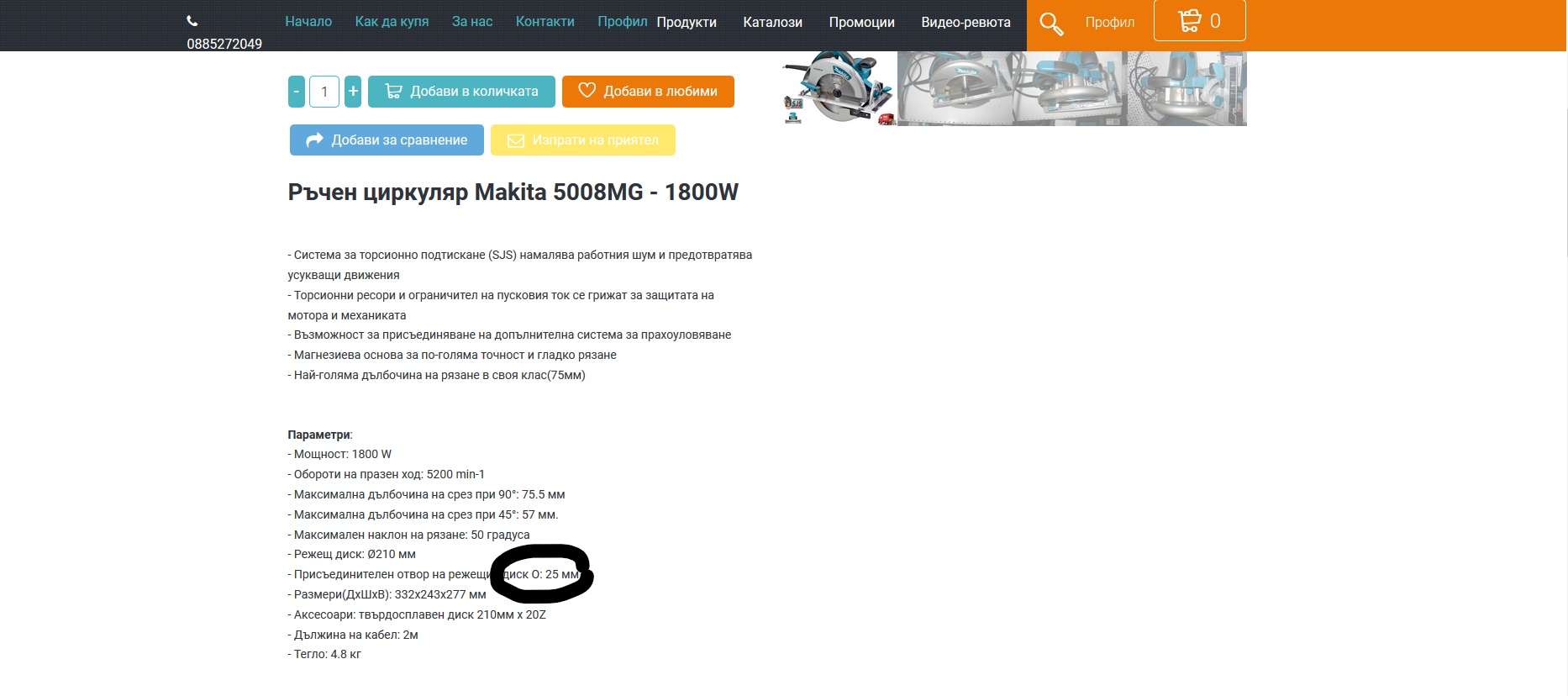

Да не отварям нова тема, бих искал да попитам, от къде да си купя хубав диск за 5008?
Ще си взимам първи циркуляр, покрай ремонта у дома, все нещо излиза за рязане. Харесва ми, в свободното си време мисля да правя разни неща за децата.
Фен съм на марката, имам няколко играчки но при избора на този модел, поне аз удрям на камък - ф210 с 25 мм отвор и голям брой зъби (48-60) качествени дискове не намирам - ламинат, пдч и други подобни, неща в домашна атмосфера. Греди, бичмета и т.н. не са ми в интереса.
Поръчка от чужбина ми е трудоемко занимание, макар че не е невъзможно, защото конкретно в момента ме чака гардероб (от ПДЧ), който трябва да му се редуцира височината с 10 см.
Ако не намеря подходящи дискове, ще се наложи да сменя марката с американците, защото при ф190 дискове, поне на хартия техния 575К е най-добрият избор. От там и избора на ф190 дискове е голям..
Благодаря предварително.

5008MG е с диск 210/30, не на 25 мм. HS7601 е със 190/30. При Makita всички ръчни циркуляри на 220V са с отвор 30 мм.

Благодаря. Малко след като постнах видях че съм се объркал. Но се подведох по инфо на сайта, от където мисля да пазарувам.
