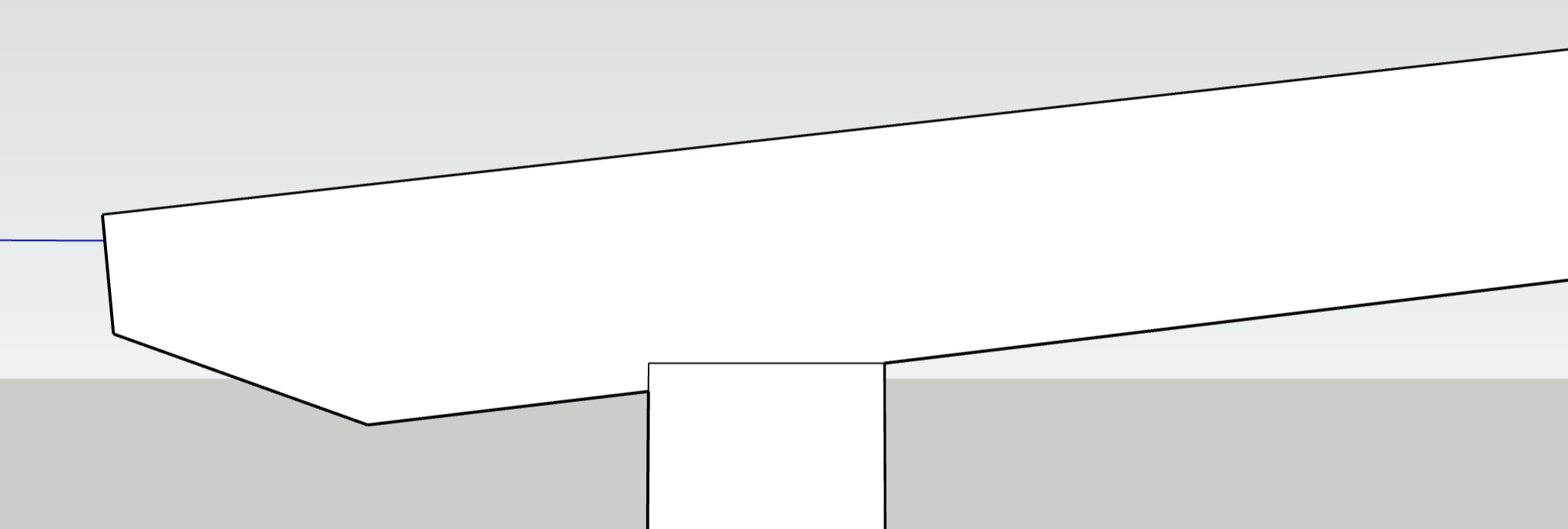

Дали е засек, дали е зарязване, дали е нещо друго - не съм сигурен. За изрязаната част от реброто в зоната в която ляга на гредата. Въпроса ми е как се прави това?
ivanovbg - майстор
С всичко може да стане. Аз го правих с бензинова резачка. Ъгъла си го чертаеш според наклона.

Ребрата са 8х12. Ако правилно се сещам имаше едни шаблони като П дето бяха за такива трини с жлебове по тях. За това ли става дума? Може ли малко картинки/линкове за да съм сигурен какво търся, че ребрата събота ще ги качваме.

Седя и го мисля - на 3Д принтера един шаблон ще стане за норматив. Само да сложим гредите и да премеря точният нужен наклон.
Та така го мисля - слагаме ребрата горе, бележа с молив къде е контактната точка, свалям, слагам шаблона по молива, режа и връщам горе. Ако не се появят някакви насоки как може да се улесни процеса така ще го действаме.
