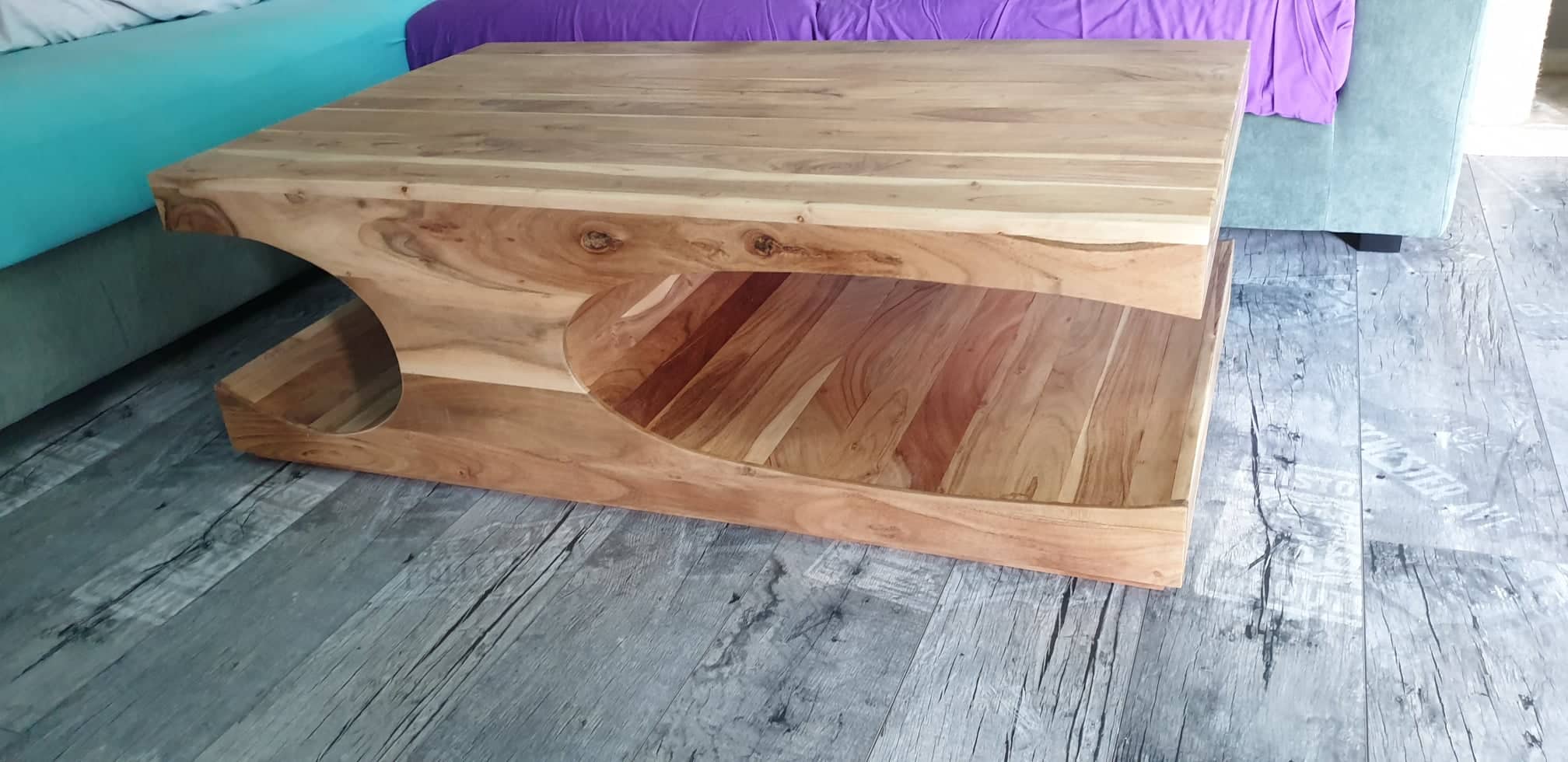

виждам, че във форума има много специалисти и реших да се обърна за съвет към вас. Наскоро купих дървена холна маса, но за съжаление цвета не ми харесва. Ако някой се чуди защо съм я купил в този цвят... ами защото нямаше друг, а модела на масата ми хареса. Надявам се да ми дадете практични съвети, така че да не я съсипя от незнание. От това, което разгледах в интернет ми стана ясно, че трябва масата да се изшкури добре и да се байцне (при байцване се вижда шарката на дървото, а аз точно това искам) . Искам да докарам червеникав цвят и се спрях на махагон. Само дето не съм наясно кои марки са добри. Ако някой има наблюдения нека сподели. За финал искам да я лакирам, но лака да е матов(ако има такъв), не искам да лъщи. Масата не е лакирана, промазана е с някакво масло. Прилагам и снимка.
Надявам се да ми дадете полезни съвети!
Щом е промазана с масла, шкурене нито ти трябва, нищо ще свърши някаква работа. Маслото е в дълбочина
Трябва ти байц на маслена основа
mavryt4o - майстор
Маслен импрегнатор на Бохемит цвят махагон е твоя бъркоч.

Не може лак и масло! Само масло или вакса може. Има финишни масла за плотове, същото е като лака. Само се поинтересувай как се подържат не може с агресивни препарати, само сапунена вода!

Не може масло върху лака. Лак върху маслото може.

Полагала съм лак "за обща употреба" върху ленен безир и си е супер. И "блажна" боя върху ленен безир си е супер. С новите лаци и бои нещо не се разбираме. Лющят ми се и от препоръчани грундове, та избягвам
