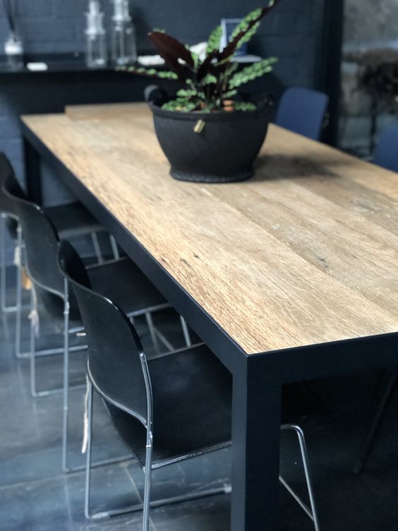

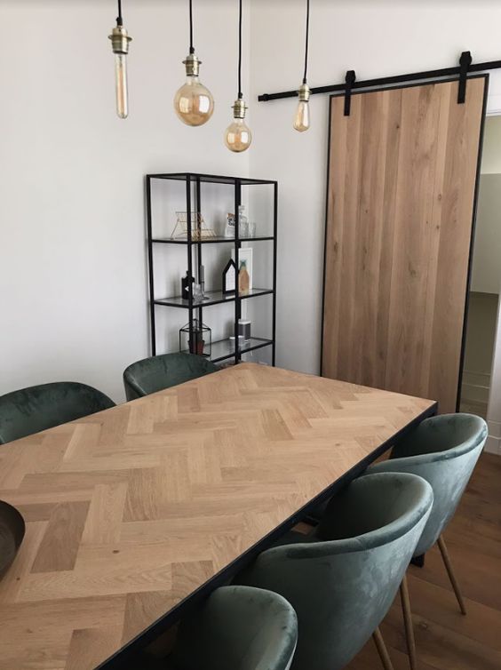

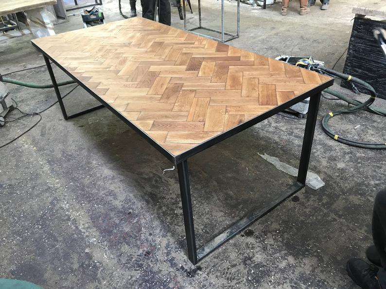

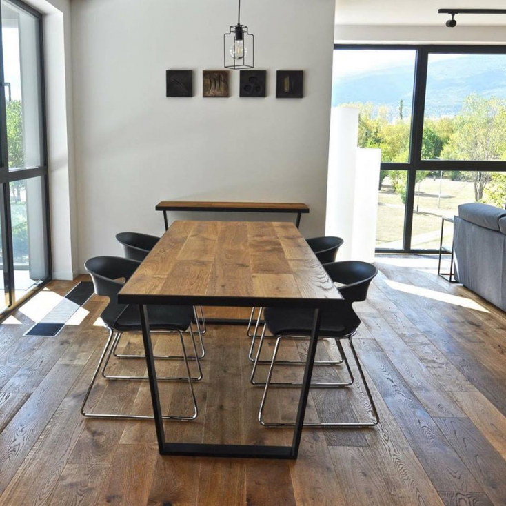

Искам да си направя трапезна маса (и холна) с метална рамка и паркет (снимките на идеята са по-долу).
Ще бъде съставен от 3 компонента: плот, метална рамка за плота и метални крака.

Метална рамка на плота
  1. Обграждащата рамка мисля да направя с винкели и 3 плоски профили за решетка (за да не се отметне плота с времето).
  2. Рязането на метала ще го направя аз с ъглошлайфа и стойка (защото ще има и 45 градуса срезове)
  3. Заваряване (ще го прави някой друг)
  4. Почистване на заварките
  5. Ще го закарам на пясакопочистване и прахово боядисване тук: http://tornado-bg.net/ (това намерих в интернет в София)

Правото редене на паркетините като че ли изглежда по-добре от редене "рибя кост".
