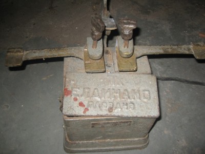

колеги ,ако може някой да ми обясни технологията на лепене на банцигови ленти.мерси предварително.
rgadzhev написа:Извинявам се че пиша в темата на колегата, но имам прблеми с лепенето на една лента, заточвам двата края след това поставям лентата на лепачката като застъпвам двата края с 1 см и помежду им слагам медна пластина, напичам на импулси 3 пъти след коет загрявам докато почервенее хвърлям боракс върху червенто и натискам с ръкохватката като оставям да работи и индукцията 6-7 секунди след което спирам апарата като продължавам да натискам още 10 секунди докат изстине. зашмиргелявам от двете страни.Слагам на банцига и се къса точно до заварката. Въпроса ми е къде греша?След като изстине трябва да я отвърнеш. Най - добре става със спиртна лампа. Прочети горния ми пост.
ПС Пробвах два пъти едно и също.
