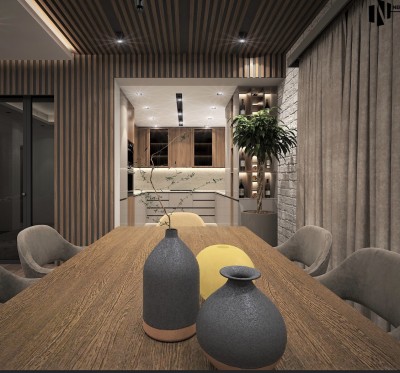

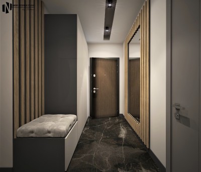

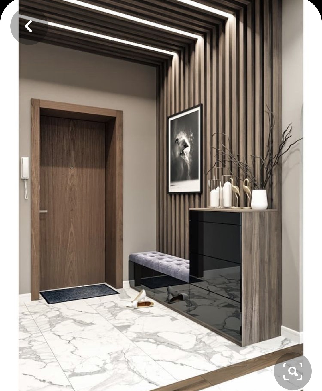

Здравейте! Може ли някой да ми даде идея как и от какъв материал де прави тази стена, тъй като попитах двама дърводелци, на дари не ми отговориха. Брагодаря!
miliad - майстор
Няколко са вариантите.
Фрезоване на канали в плоскост, надлепки с летви, надлепки с кух П образен профил.
Зависи каква дълбочина на обема се търси.
nikolson - майстор
Все пак, това са компютърно обработени изображения. Резултатът никога няма да е такъв, а е въпрос на въображение и сръчност.
a_stoev - майстор
Най евтино е на права стена да лепиш директно летвите. Ако си малко по гъзар лепиш плоскост на стената и на нея лепиш летвите. Материал според вкуса - чам, дъб, орех, махагон....
