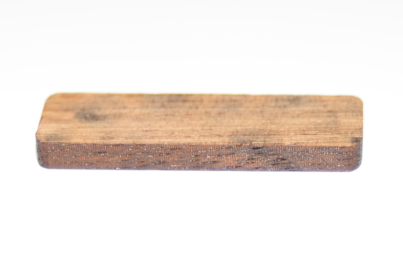

Здравейте!
Опитвам се открия от каква плоскост е изработен елементът от прикачената снимка, тъй като ми е необходим подобен и се чудя под какво наименование се предлага на пазара. Дебелината на плоскостта е 3.5мм.
Изглежда не е шперплат или фурнирован мдф, защото по страничния срез има релеф.
Предполагам е някакъв естествен фурнир или масив.
Бихте ли ми помогнали с идея как и къде да го търся?
Прилагам снимка, надявам се се разбира що-годе:
/кантът е потъмнен, защото е лазерно рязано, но иначе цветът следва да е идентичен/.
Мерси!
miliad - майстор
Масив е. Кръгово пореста дървесина.
От тази снимка, с този ракурс- толкова.
Чираче - майстор
Прилича ми на червена върба.
EDI - майстор
С тези пори ми прилича на ироко-африкански тик.
vkpd - специалист
Мисля, че е някакъв орех това.
Щом е масив, май става крайно сложно за намиране.
Случайно някакви идеи кой може да предлага подобни неща?
