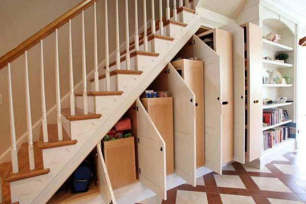

искам да направя подобно стълбище:
Имам нужда от съвет - какви машини ще трябва да си набавя, за да успея да създам нещо такова? Искам да са качествени, имам планове да правя и други чудеса - мебели, декорации и експерименти (хоби), имам желанието и търпението, които ще са нужни.
Невеж съм в тази област, единственото, което знам, че ще ми е нужно... това е - циркуляр... но каква марка и модел... не :-D
Надявам се, че ще успеете да ми помогнете, за да имам успешен старт.
Предварително благодаря!

Все пак сме във форум "направи си сам", преценил съм, че няма да се допитвам до фирми... търся съвет за машини.
Не съм дама, редактирах се.

Имате работа и с масив и с плоскости.
Нужни са доста машини.
Като за началото ръчни: зеге, бормашина, перфоратор, циркуляр, шлайф, флекс, оберфреза...
Настолни: банцинг, циркуляр, фреза, абрихт, щрайхмус, струг, компресор...
aroot - специалист
Аз бих препоръчал инвестиране на време и пари в някоя 3д програма (SketchUP). След като я научите, може да моделирате там нещата и да подадете заявка за разкрой в някой цех и да остане само монтажа на място - упражнение също не много лесно.

от изброените ръчни машини са ми нужни само циркуляр и оберфреза. От настолните... всички. Към коя фирма да се ориентирам... Макита или Бош? Фен съм на макитата.

Да, мислил съм и този вариант... но наистина искам да започна да се занимавам с това... любителски. Място имам... машини ще запопна да си набавям. Искам да знам какво ще ми е нужно, за да поръчам заедно... пък с времето ще добавям.

Ако аз трябваше да го направя това стълбище, и нямах инструменти, щях да използвам слепени заготовки за пързалките и стъпалата, и да си купя готови балюстри. В тоя случай може да се мине "само" с ръчен циркуляр на шина, фреза, две-три ръчни рендета, орбитален шлайф, винтоверт, чукове, длета, пасвател и дълъг трион, перфоратор за монтажа, таблени фрезери за вратичките и покетхол
