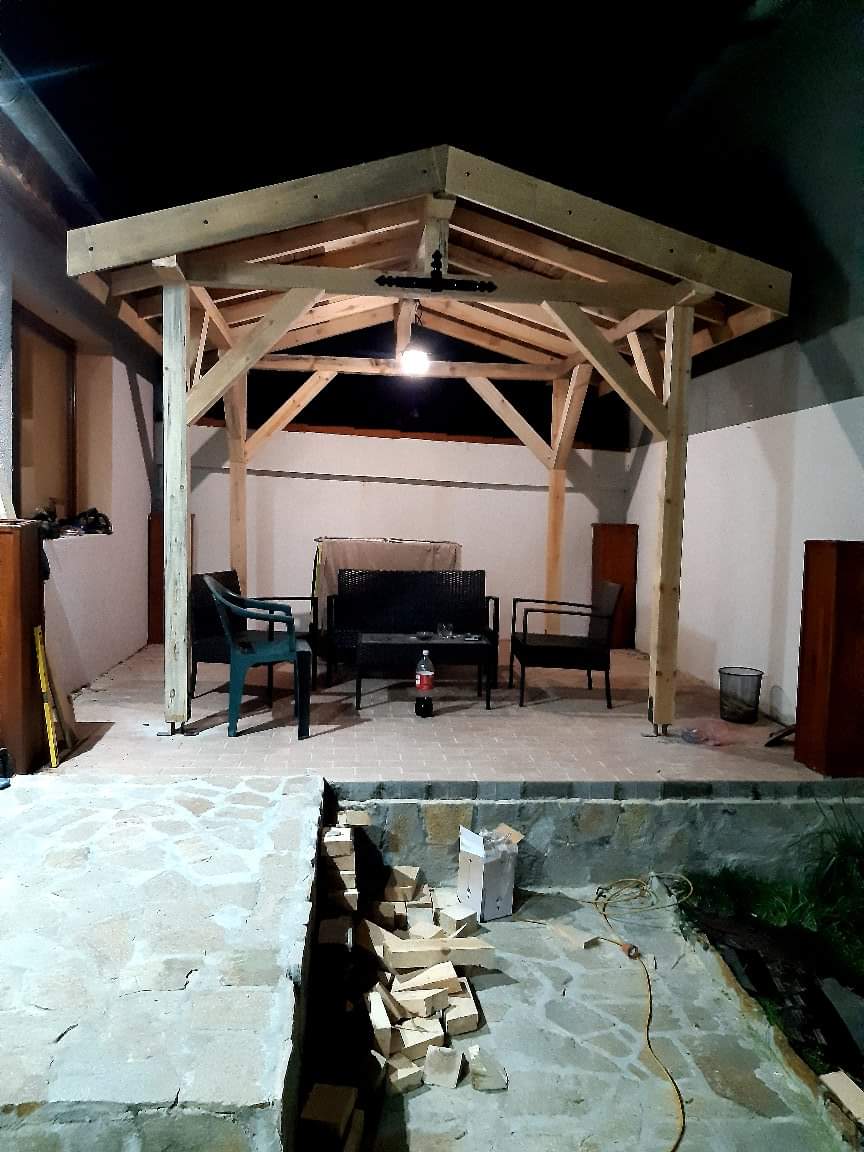

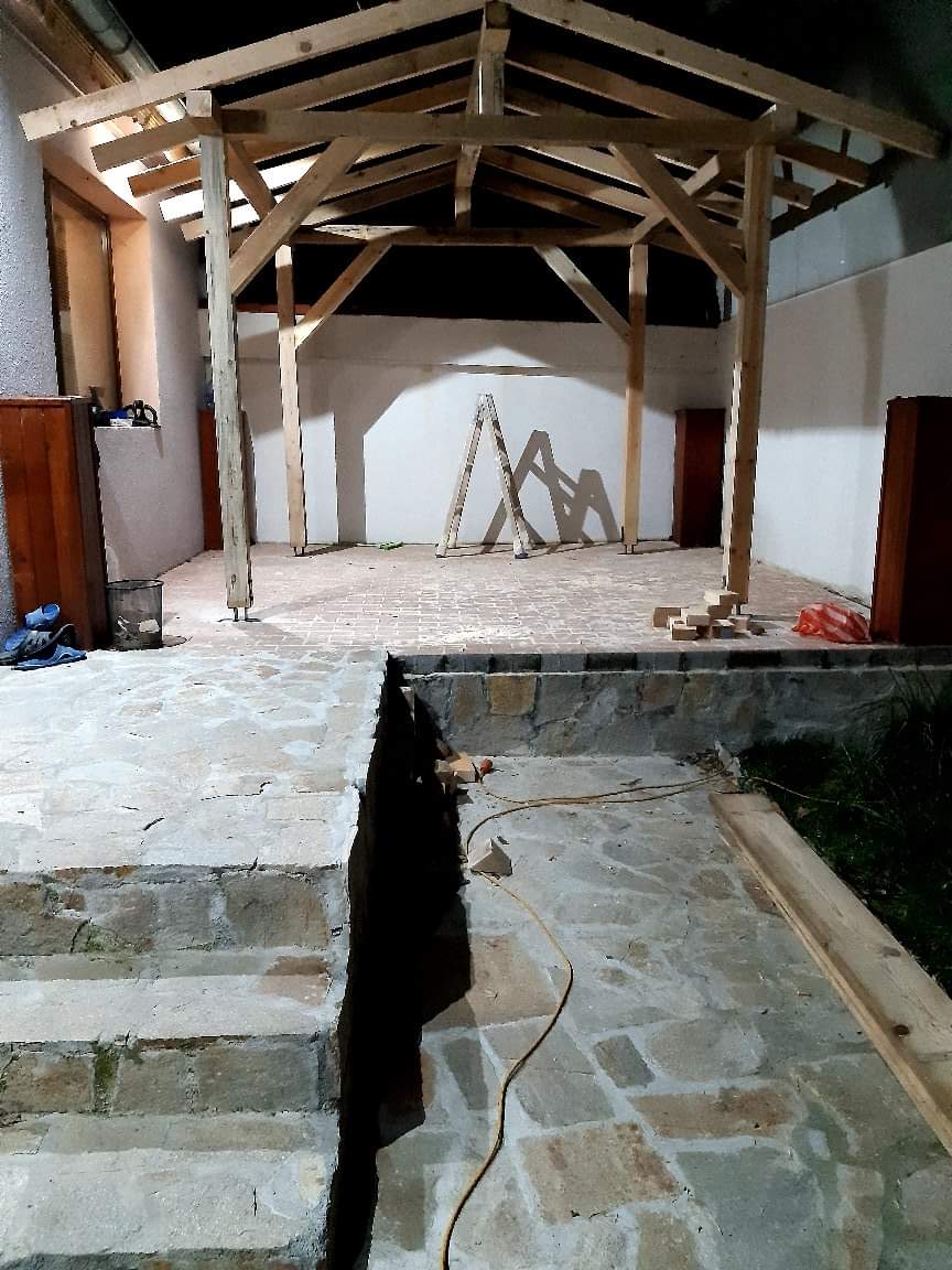

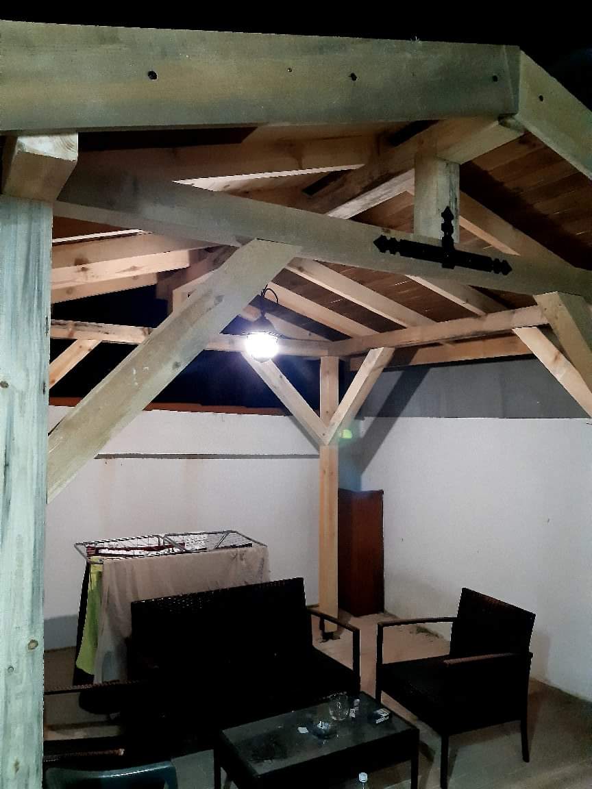

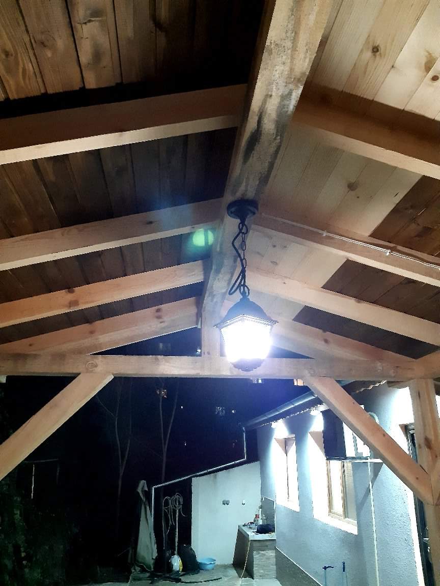

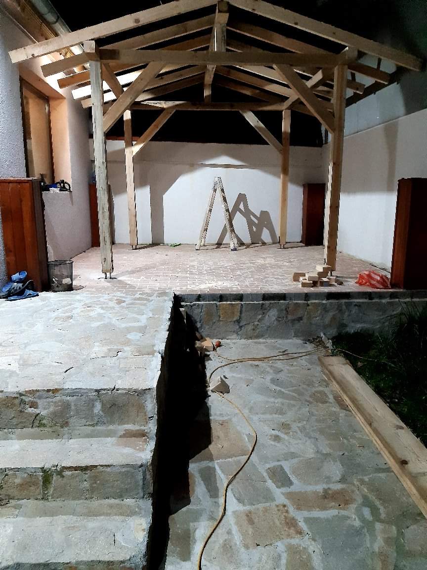

Здравейте, навеса е с размери 2.75х2.75, който направихме се клати с ръка при малко усилие и не знам как да го укрепим. Колоните, диагоналите, двата попа и столицата са от греди 10х10, ребрата са 5х10, поквирва е ламперия с битумни керемиди. Винтовете са торнадо, направихме сглобки на места с длъд и зъб май се казваше, но с не особено равна повърхност. Материала е суров. Чудя се къде и колко ъглови планки да сложа и дали посредата да не сложа още една хоризонтална греда 10х10 с поп, който да се свърже със столицата, което не знам точно как ще стане, вече има и парапет и пак се поклаща. Чудя се дали да добавя и още колони. Другата ми идея е да го хвана към оградата. Разтоянието между колоните е 2.50. Ако някой има някакви предложения ще му бъда
благодарен, а

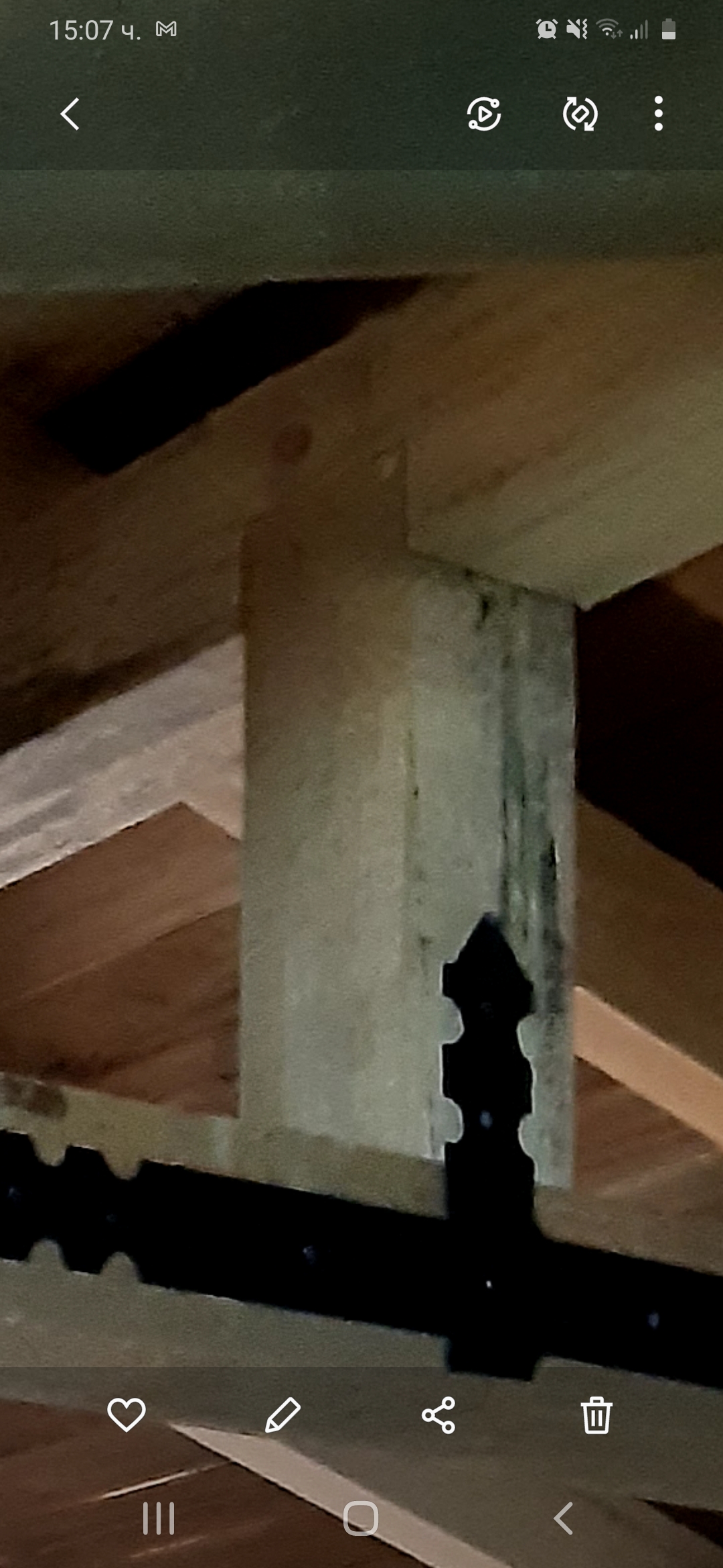

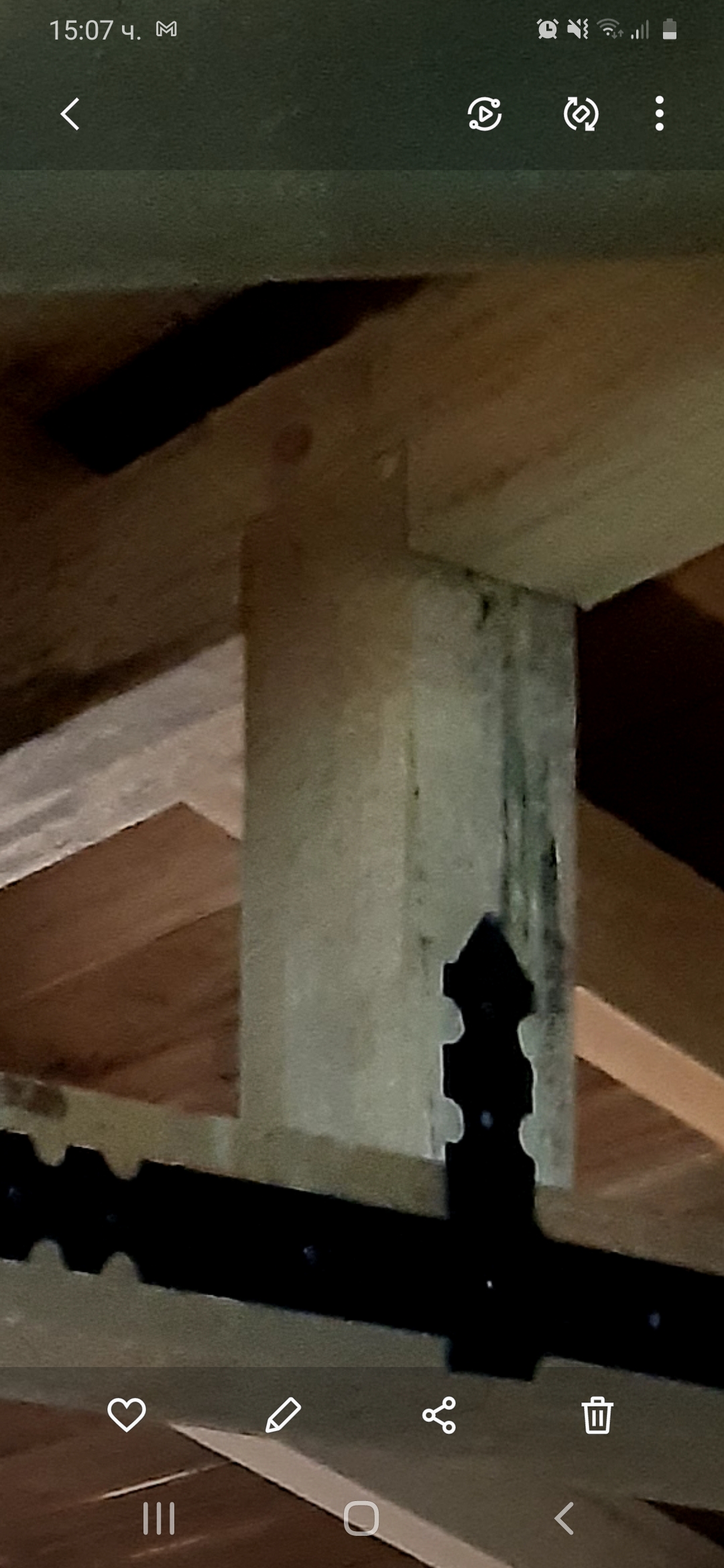

и да питам така направена сглобката на попа и столицата здрава ли е, допирната повърхност не е гладка.

моите 2 ст..
4 хоризонтални греди на около 1 м от пода и да се оформи един отвор/вратичка.
shotik - майстор
Къси са диагоналите/ паянтите / , направи от един горен ъгъл до диагонален долен ъгъл , поне на три страни и ще се укрепи.
Andri01 - майстор
Проблема е в основата. Клати се от там. Иначе на горе изглежда стабилен. Ако можеш циментирай тези планки,които са в основата на вертикалите и ще се оправи. А може и да го хванеш към оградата ,както си писал. но трябва да е минимум на 2 места по на 90 градуса.

Пуснал съм 5х10 хоризонтални греди като от входа е отворено, стегна малко, пак се клати, но ги няма на снимката. Ако направя и входа и пейки ще стегне повече, но заемат място, а мебели имам. :)

Така смятам да направя, преди малко говорих с дърводелец и той сподели такова мнение, че е от тези планки, с които е хванат в основата - имах ги налични и за това ги използвах. Колоната да я "вбетонирам" ли или само до нивото на планките.

Работещите решеня са две:
1..Диагонали от ъгъл до ъгъл- пречат;
2..Вбетониране на 1м стоманен профил,
40см в земята и 60см над нея и хващане
с болтове или шпилки за колоните.
schuldiner - майстор
За диагонали наистина не виждам място.
Вариант избягващ вбетонирване е фланец с 6-8 анкера на колона и заварени към него ъглови профили до образуване на кутия на височина поне половин метър - грозно та грозно, макар да може да се облече някак...
Най-безболезнено е дюбел петица в оградата, планка не повече от 40х40х2 мм и разпънка хоризонтално и под прав ъгъл към три от гредите с летва не повече от 2/10 см и крепежи от порядъка на къси рапиди. Опитно ще се установи дали опаянтва достатъчно, но по-важното е укрепването да е със слаби елементи, за да не гътне оградата.

Това е някакъв недомислен навес. Вместо тая паянтова конструкция защо не продължихте покрива, па макар и с малко друг наклон? С един Х на тавана. Така при дъжд водата нямаше да се излива към къщата. А и тия размери можеха да бъдат по-големи.
Въобще е можело да се измисли и изпълни по съвсем друг начин. А сега се чудите как да укрепите тоя тежък покрив, за да не се клати. :?

Хем си прав, хем не си. :) Правеше ни се двускатен навес. Също си прав и за продължението на покрива, че е по-удачно. Навеса обаче ще седи там само няколко години и след това ще направим опит да го преместим другаде.С водата няма проблем, че е паянтова конструкцията е вярно за това питам тук във форума.
Получих доста добри отговори и ще видя какво ще сработи на практика.
