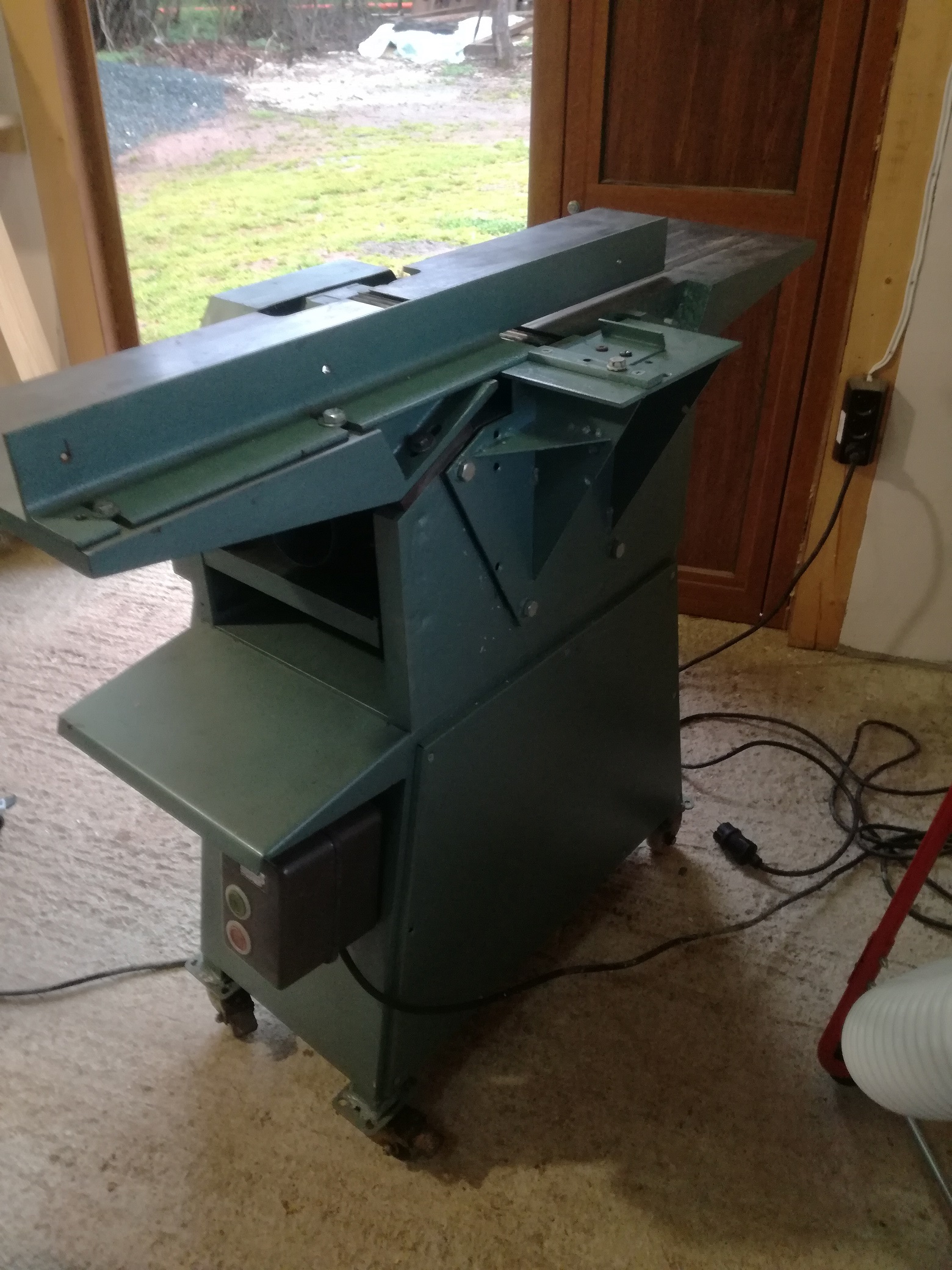

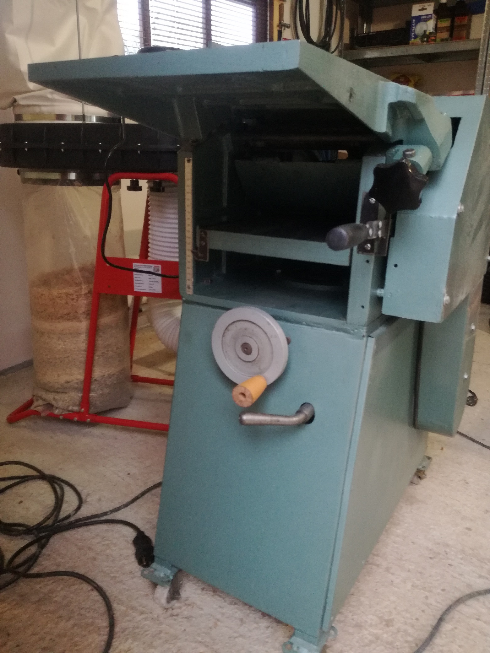

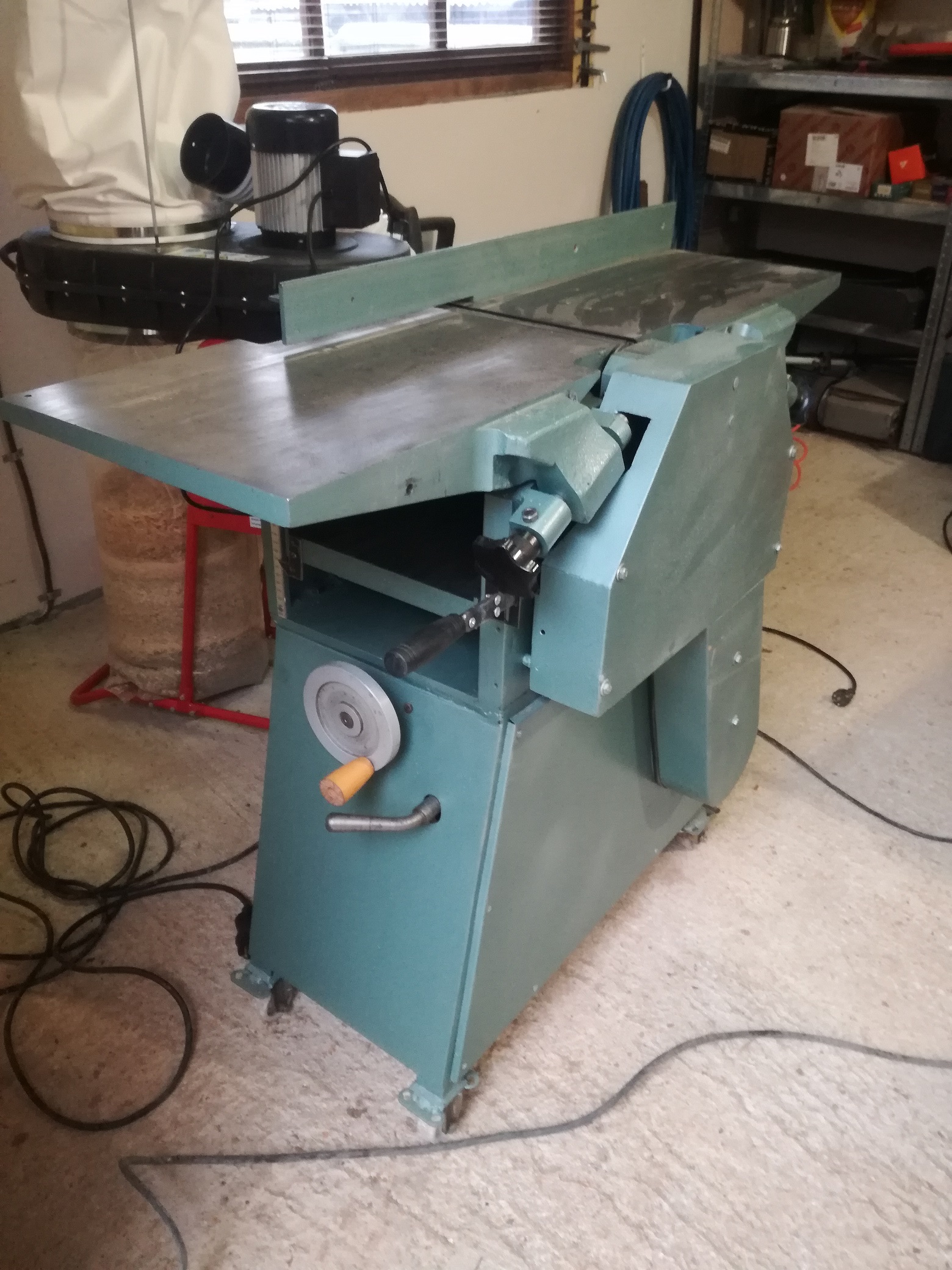

Здравейте колеги.Скоро купих абрихт-щрайхмус на старо от един възрастен дърводелец.Машината е много запазена и работи добре,но по нея няма никаква табелка и не мога да разбера какво производство е и какъв модел се води.Той също не си спомня,само мисли,че е на Якоруда.Машината е монофазна 2,2 кв.,26 см.вал с 2 ножа. Проблема е,че не мога да кача снимки,защото ми дава,че файла е много голям,а аз нищо не разбирам .Ако някой може да помага,ще съм много благодарен!!!

Поне някакви предположения няма ли....?

Никой ли няма поне предположение......!!!???

По някои от възлите прилича на якорудска
https://zmm-yakoruda.com/product/abriht ... s-kad-260/
