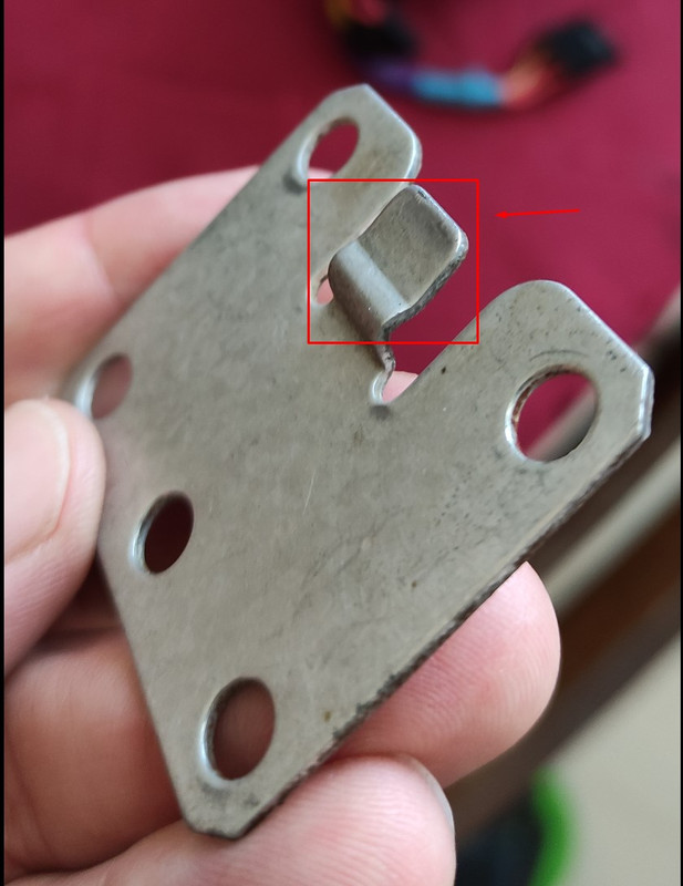

Здравейте, на какъв принцип и как най-лесно се позиционират планки, които трябва да държат дървена плоскост пред вратата на съдомиялна? Мисълта ми е, че планките се закрепват на дървената част, която в последствие се плъзга във вертикална позиция и част от тях влизат във вратата на вградената съдомиялна. Проблемът е че не знам точно къде ще се паднат тези дупки, за да разположа планките.

Така като гледам по снимките и си мисля, че тези планки се фиксират във вратата на миялната.
1. Щракваш ги в местата им и измерваш положението им спрямо ръбовете на вратата.
После следва позициониране на съдомиялната в окончателното и положение, като се пробва с придържане на плоскостта към вратата за нагаждане по другите плоскости за дълбочина на вмъкване. Първоначално се изравняват повърхнините в долния край на вратата, като си нивелира с предните крака и след това се постига вертикалност спрямо челната повърхнина чрез регулировка от задната стъпка.
2. Когато миялната е фиксирана, така че притисканата плоскост да стои добре спрямо другите плоскости отмести плоскоста от вратата на миялната и мериш от съседните плоскости разстоянието до вратата на миялната, както и от горния плот.
Изчисли си луфтовете по вертикалите като от разстоянието м-у двете съседни плоскости от двете страни на миялната извадиш ширината на плоскостта пред вратата на миялната и размера разпределиш спрямо ситуацията на вграждане. Примерно ако от двете страни има симетрия делиш на 2. Ако има ъгъл от някоя страна
по преценка на място. Подобно за хоризонталата вадиш луфта от измереното и очертаваш черта от горния край на плоскоста пред вратата на миялната на полученото разстояние.
Та целта е да разчертаеш от вътрешната страна на плоскоста пред вратата на миялната граничните линии на вратата на миялната в окончателната и позиция. После по тези линии да очертаеш местата на планките от измерванията по т.1 и да ги фиксираш там.
На 2 миялни така процедирах с позициониране на плоскостта пред вратата. Но третата я монтираха монтажниците на кухнята. Ползваха двойнолепещи лепенки да фиксират плоскостта към вратата и въпреки това им се получи от втория опит, щото не прецениха движението на врата спрямо цокъла.
Обаче метода с предварителната фиксация на вратата с двойнолепещи лепенки е идеен, аз не бях се замислял по тази технология.
