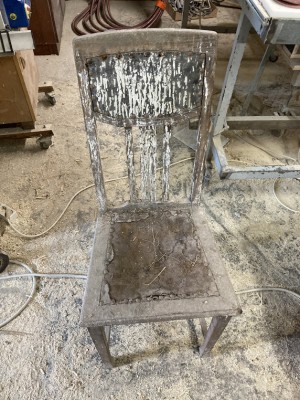

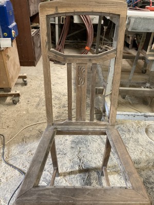

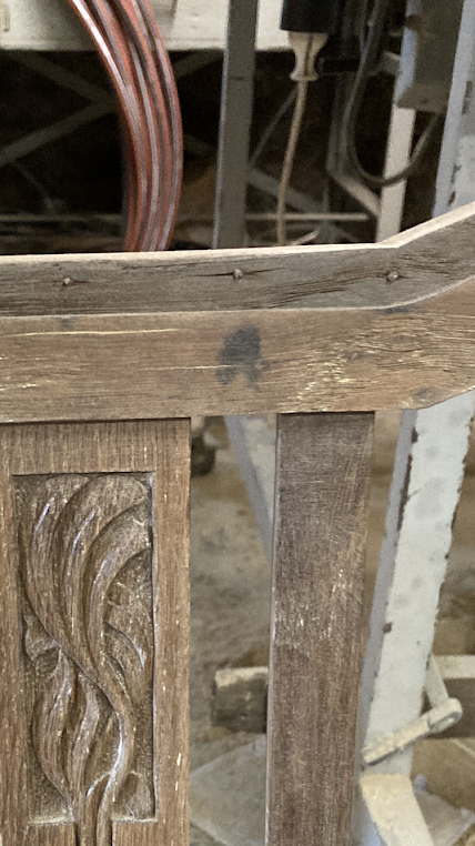

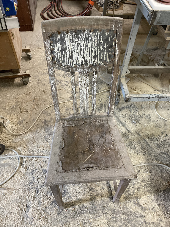

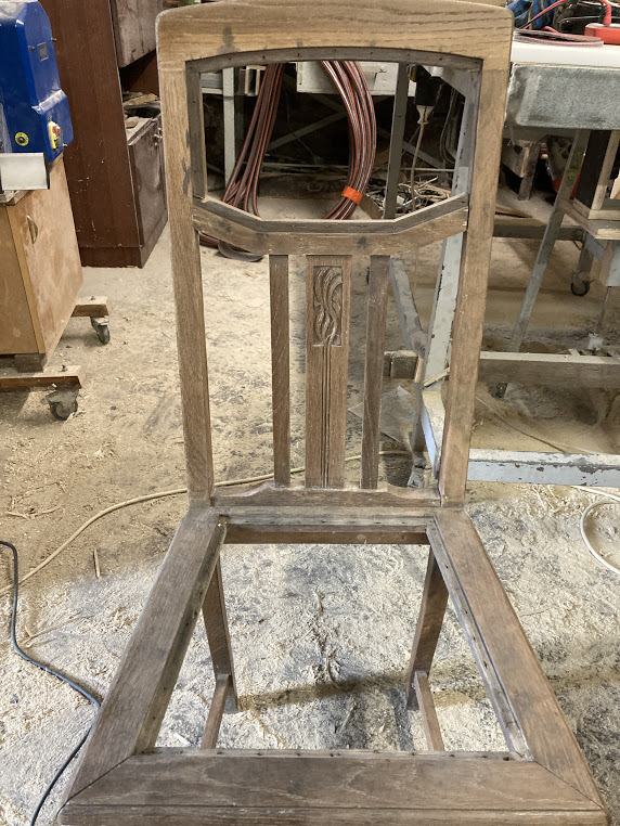

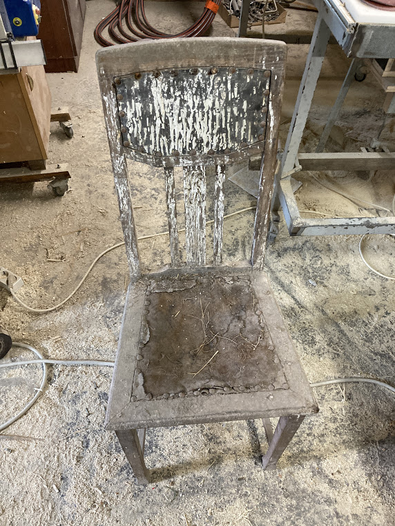

Някой може ли да даде идея как да изчистя тези петна от около 100-130 годишни столове. Качвам снимки на столовете преди да започна да ги чистя и след като са сравнително добре изчистени (с изключение на тези гадни петна).

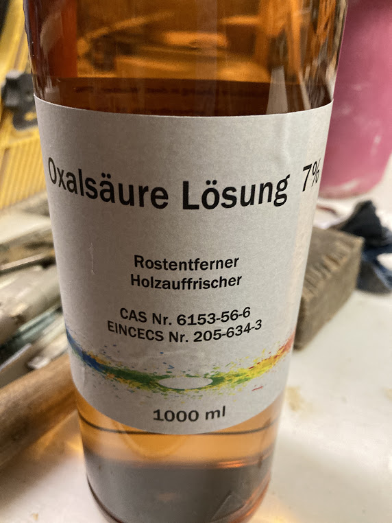

Дървесина се избелва с оксалова киселина. 3-5% разтвор се ползва за тъкани за махане на петна от ръжда. Стандартна процедура от химическите чистения на дрехи от време оно.
Не знам локално върху дървото какво ще се получи. Трябва да се пробва, но ще си е проблем защото вероятно са обработвани с някакво масло или вакса на восъчна основа щом са на толкова години.

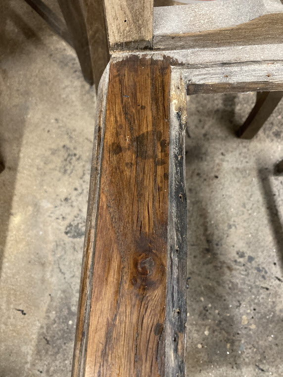

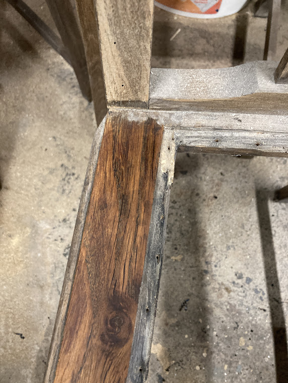

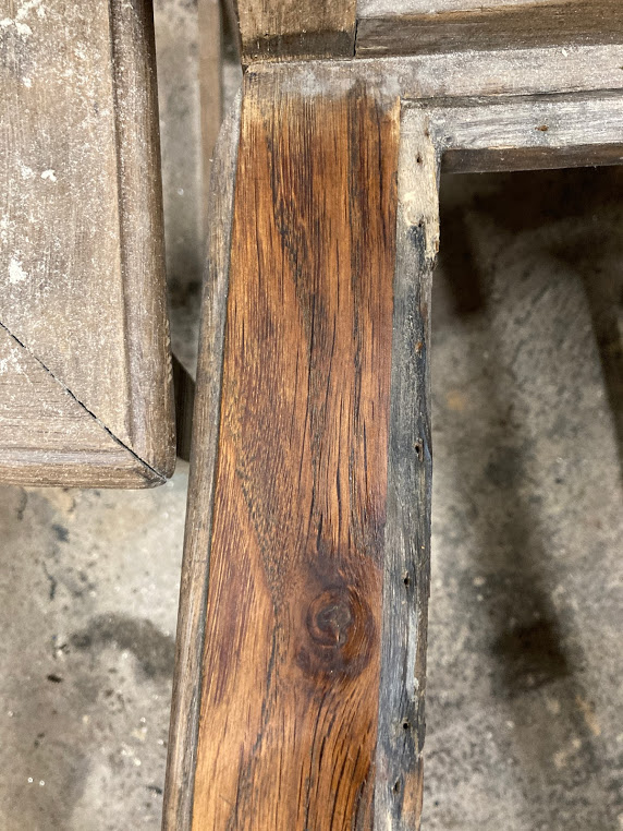

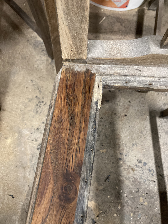

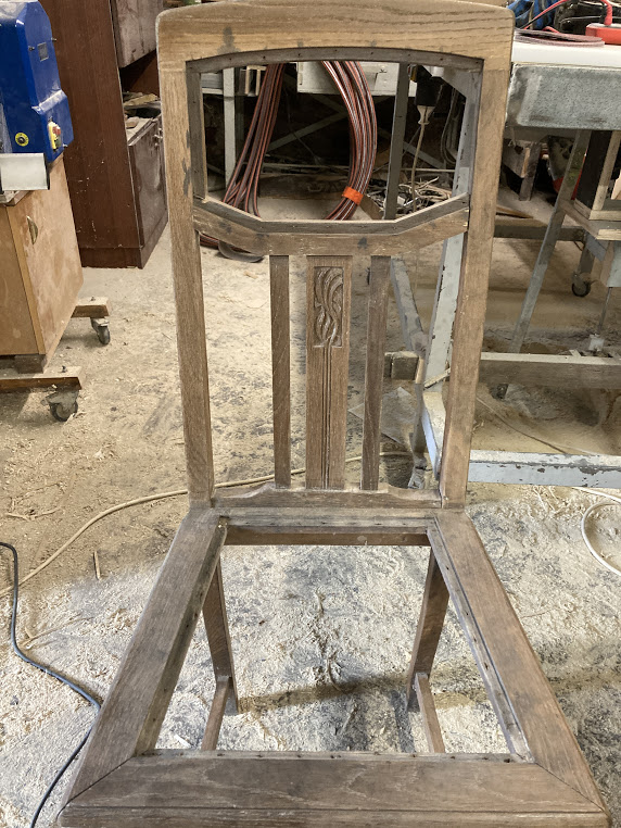

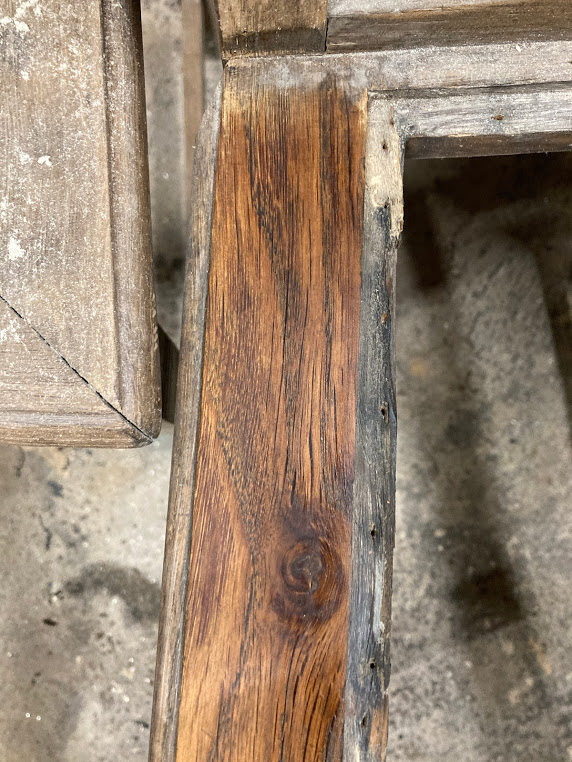

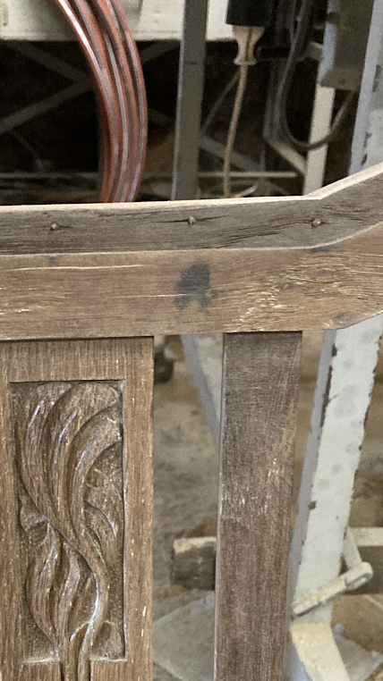

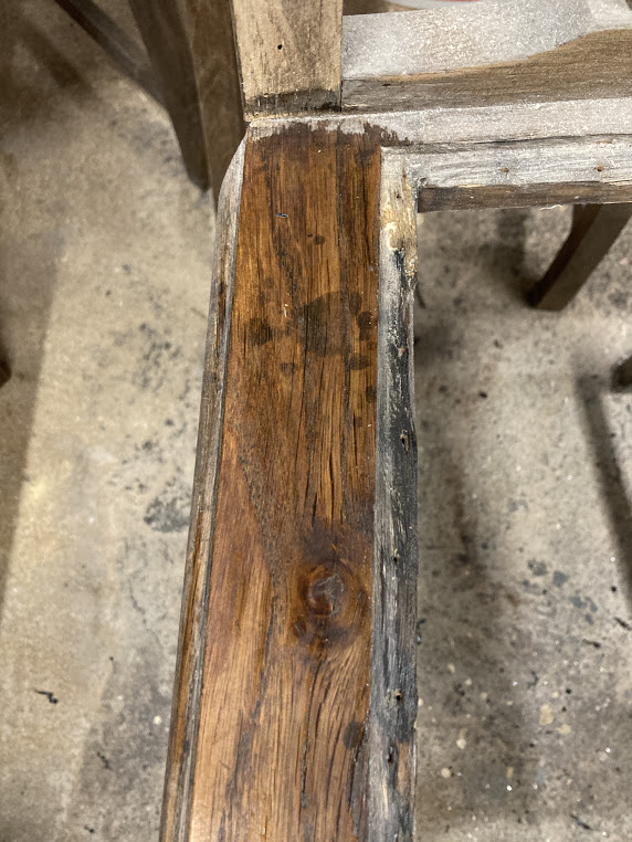

съб май 22, 2021 10:44 pml0v написа: Дървесина се избелва с оксалова киселина. 3-5% разтвор се ползва за тъкани за махане на петна от ръжда. Стандартна процедура от химическите чистения на дрехи от време оно.Много благодаря са съвета. Поръчах си киселината, днес дойде и веднага я пробвах. Върши чудесна работа, а и на самата нея пише, че е за освежаване на дървесина. Ето и снимки от резултата преди и след.![]()

На трите снимки е един и същ детайл (преди и след обработката с киселината). На последната снимка няма петна. Вижда се само структурата на дървесината.

нед май 30, 2021 4:25 pmcvetomir_77 написа: На трите снимки е един и същ детайл (преди и след обработката с киселината). На последната снимка няма петна. Вижда се само структурата на дървесината.Съединението на оксаловата киселина с желязото е едно от малкото водоразтворими. За това след третирането забърсваш или измиваш с вода за да се изчисти напълно.
