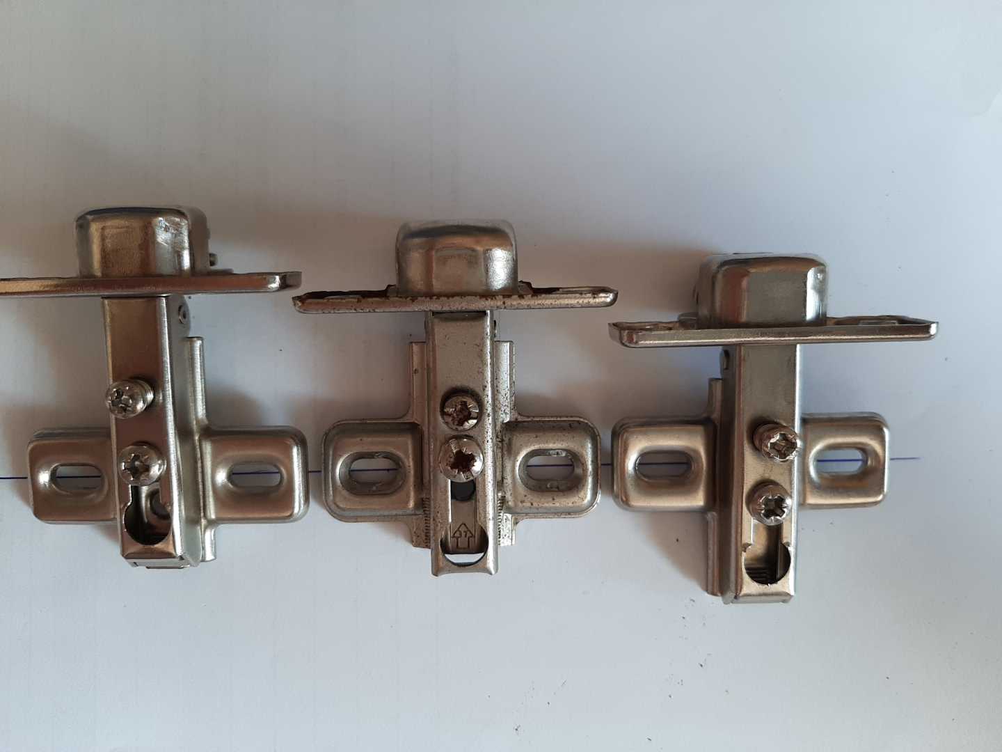

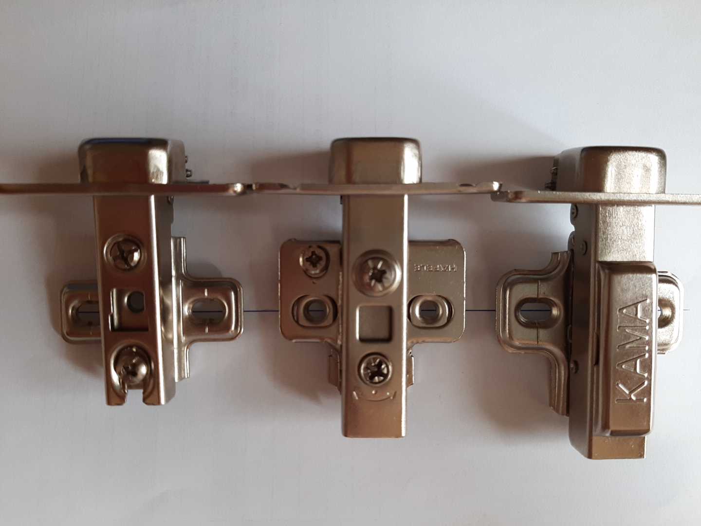

Има ли стандарти за монтаж пантите, защото аз се наиграх у нас с подмяна на панти и търсене за решенив за монтаж 1 към 1 без изместване и пробиване на нови отвори.
Та от тези трите средната стана 1:1 с лявата. С дясната не можа да ми се затвори вратата - опира в стената, а ход за реглаж няма. А да навивам рапиди на 3-4 мм от старите
Нещо ми не допада това
Та с HAFELE-то номера стана. Ама на банята некво ferrari се чуда с кво да го сменям
Проверих за BLUM, отговориха, че от тази марка BLUM не произвежда.
В Продиз ООД (HAFELE) пък не предлагат с плавно затваряне. Купих АМХ, вратите щръкнаха с към 4 мм в най-прибрано положение. Та изместих планките към стената.
В средата е феррарито от двете страни HAFELE. Планката на Хафелето може да се залага и обърната на 180 градуса - има шлици за зацепване и от двете страни що ли
