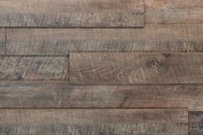

- тия дъски са широки едва 40мм???
- кое разстояние?
Доколкото виждам идеята е да няма никакъв ред а да седи по-"рустикално". При това положение винтовете ако се виждат и особено ако са лъскави ще подбият идеята. Аз бих сложил от черните евтини винтове за гипсокартон или още по-лесно - бих ги натракал с такера.

ср юни 23, 2021 7:11 amLisko написа: - не съм.Има крепежи, но няма никакви размери за летвите. Ето виж тук:
- кое разстояние?

Че кое не разбра от клипа?
Даже обясниха да не забиваш винтовете с чук.
Всичко е в клипа, размери, отстояния, дебелини на материали.
18/40 е добре. Идеално даже.
Действай.
Само не са дали как се изправя крива стена със скарата, ма то това е висшия пилотаж вече. Тънкоста.
Може и на единична скара.

ср юни 23, 2021 4:54 pmmiliad написа: Ъ!Мислех да го правя на единична скара и май точно така ще направя.
Действай.
Мисля по пода и тавана да пусна UD профили, колкото да ми дават нивото за летвите. Тоест летвите ги слагам пред, а не в УД профила. Звивам с черните винтове за ГК. Като наредя скарата ще пусна по няколко ЦДта зад скарата да я спънат. ЦД-тата или дървенията ще закрепа към стената с окачвачи.
