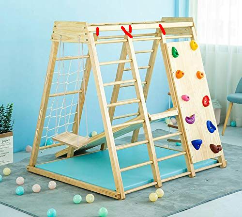

Имам желание да направя за децата катерушка. Нещо подобно на това на снимките. Работил съм само с плоскости за мебели до момента и имам разни инструменти, но ми липсват знанията как се работи с дърво.
Първо да започна с материала - какъв да търся? Иглолисен, широколисен - идея си нямам кое е по-удачно.
После как да го обработя за да става за игра с него? Имам делташлайф, но предполагам, че ще е неудачен за тези цели и ще ми трябва ренде.
Темата ще е въпрос след въпрос предполагам, но от някъде трябва да тръгна и ще съм благодарен за съвети.

Относно материала - поне за стълбичките не бих рискувал с иглолистен - нещо по-здраво да е.

Кажете удачни материали. Близкият склад за дървен материал не разполага с нищо различно от иглолистен материал.
Кратко търсене в google казва, че има бук на 20-25-30 милиметра за прътите по големите вериги. Насоки от къде да пазарувам материал са добре дошли.

Разгледай там където продават сапове за лопати. Виждал съм букови ф40, а съм купувал ясенови с много добро качество и по-тънки, щото помня, че свивах гнездото на лопатата. Или направо търси производител.

В BAUHAUS има много голям избор на материали и не само от иглолистни.
Има не обработени и много добри обработени.

Точно при тях видях буковите пръти. Поразпитах още няколко склада и звучаха крайно учудени от това което търся при тях. Явно основните им клиенти се занимават със строителство, а там изглежда да се използва основно иглолистен материал.
Този в Баухаус като го гледам е готов и рендосан. Само рязане, пробиване и събиране очаквам да има.
На края на събирането с какво да обработя катерушката? Лак, масло?

Хубаво е да е бук цялата катерушка.

И ако копираш точно показаната катерушка помисли да я укрепиш малко повече, че не ми се вижда много стабилна на отбеляааните места.

Катерушките са сложни. Имат си категории по възраст, оттам специфични килограми, натоварвания, големини на отвори, специфични изисквания за безопасност. Тази ми изглежда леко паянтова на мен, дори опасна.
Честно казано такава за котки е идеална, за деца бих я под минал.

Идеята е съвсем примерна. Със сигурност ще вложа малко повече инженерна мисъл за да я направа здрава и стабилна. От тази идея ми харесва дюшека по средата :) .
При нас децата са в тясна възрастова група - 3, 3 и 5 години. Вярвам, че ще мога да им направя катерушка която да покрие на всичките нуждите.
