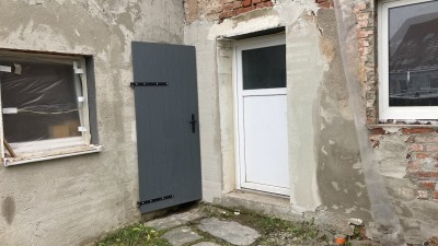

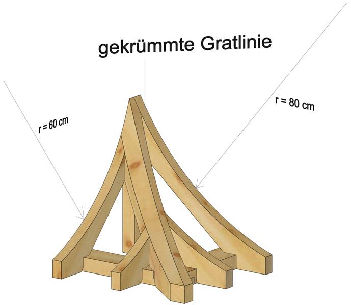

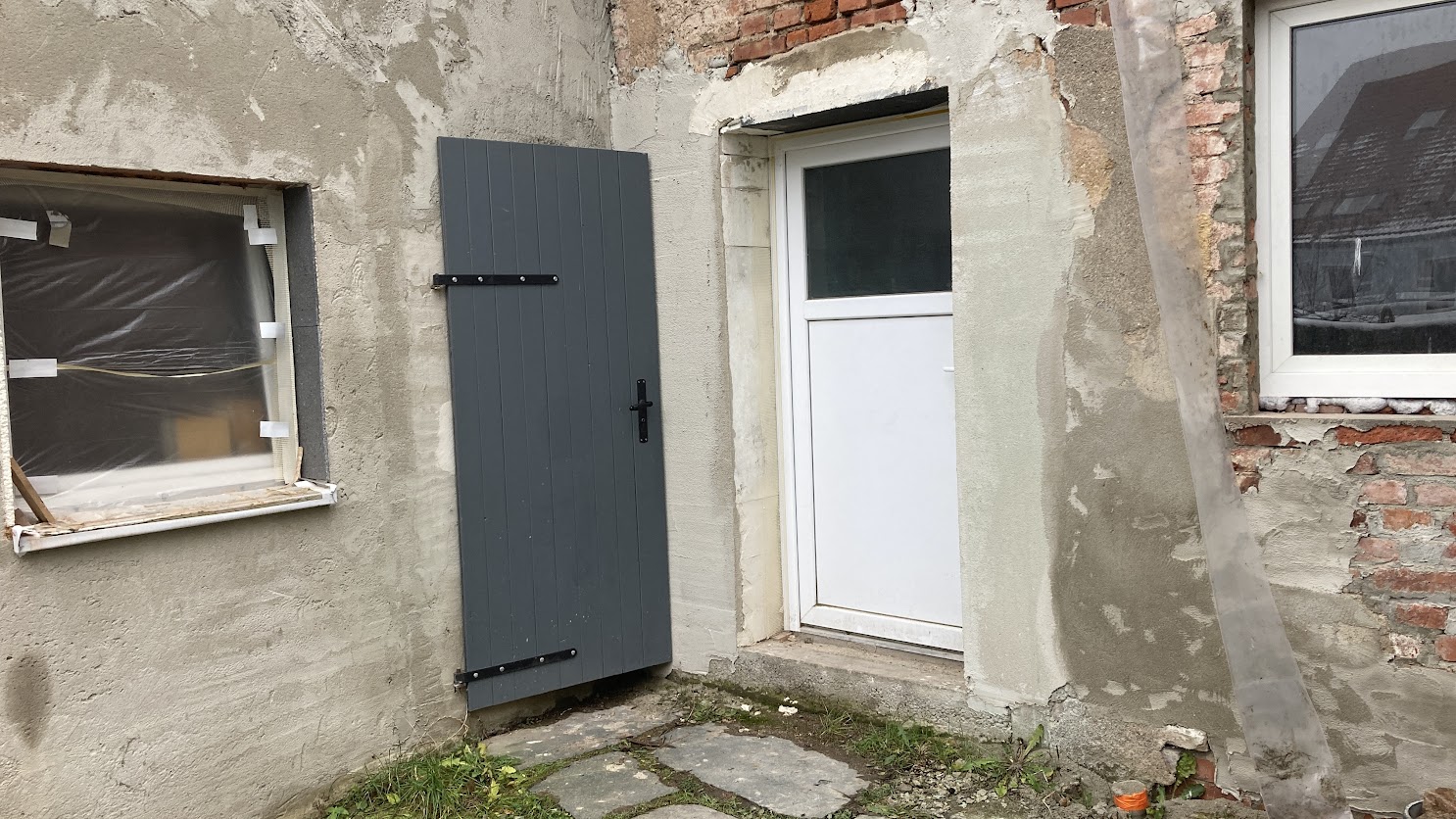

Някой от вас да е правил такъв тип козирка (навес)? Имам останал материал от другия проект и се чудех какво да го правя, че ми пречи в момента и ми дойде идеята да си направя нещо подобно пред вратата на работилницата като на един ъгъл на две различни стени имам врати. Прилагам снимка на ъгъла и на това което искам да се получи. Въпроса ми е как се връзката между трите греди (ребра) горе в ъгъла.

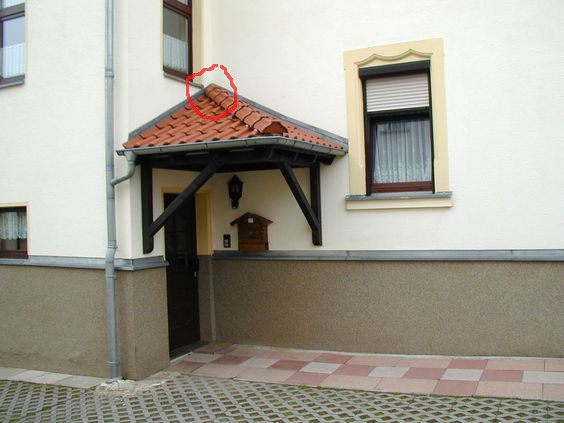

С ,,поп" в ъгъла :cool:
Предполагам че имаш в предвид нещо подобно да направя. Не ми харесва този вариант, защото ще се вижда отдолу, а аз не искам да правя таван отдолу, но ако нямам друг избор така ще бъде.

Да това имам предвид. Аз съм любител на видима хубава дървена конструкция и съм протов тавана, поради проблем който имах това лято с осарник на подобно изпълнение.
