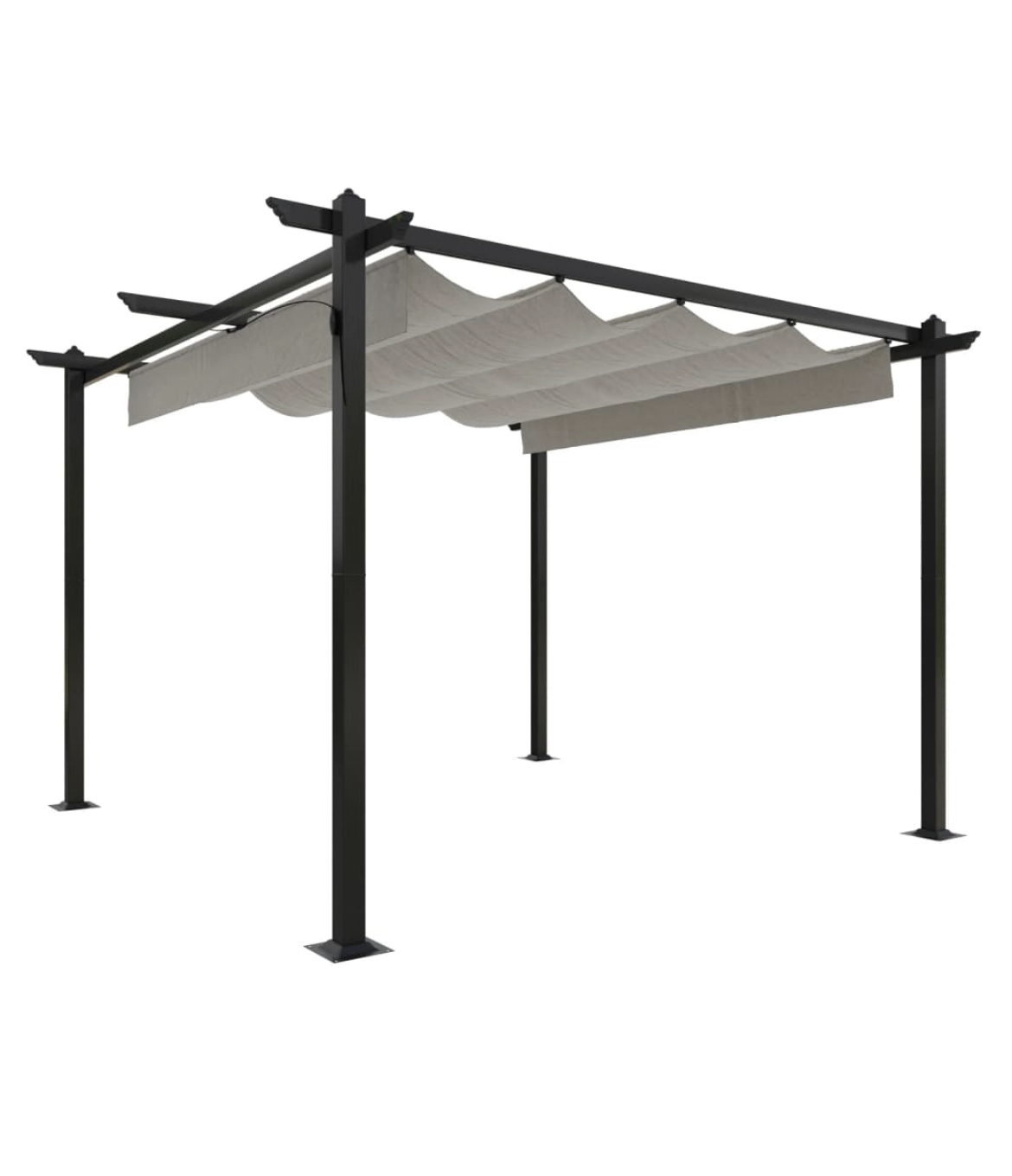

Здравейте. В задния двор на къщата имам идея да направя конструкция подобна на тази от снимката. Двора е почва - чернозем. Въпросите ми са свързани с това, как да бъде направена основата за перголата (как да бъде направена връзката между основните греди и почвата), какви да са гредите (вид на дървото, дебелина), както и каква основа е подходяща за под, като гледам да избягвам бетонова основа. Конструкцията ще се използва лятото, няма да бъде преграждана с дограма и подобни в бъдеще. Подът също няма да бъде подлаган на високи натоварвания, като ще има палетни диван и маса, както и 1-2 барбарона.
cvetomir_77 - специалист
За мен това е най-лесният вариант, само че вместо тръба в бетона слагаш H-анкери.
