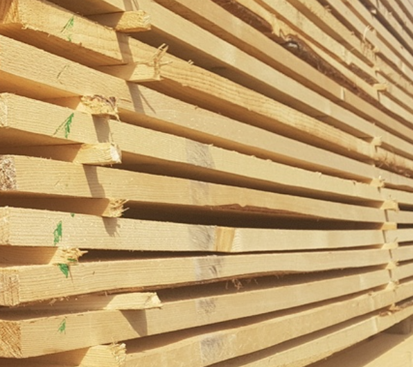

В двора в София имам 4 големи смърча (близо 100-годишни, над 35м всеки, не съм сигурен за обиколките), които заради сушата в последните 2 години отслабнаха доста и короядът им видя сметката, уви.
Всичките им иглички паднаха в последния месец и нямам надежда, че ще се възстановят догодина.
Решил съм да ги режа е близките седмици и да не чакам да паднат върху главата на някого.
Вместо извозване на всичко ми предложиха да се докара гатер, с който да се разбичи материала на място на дъски или греди и да се извозят само кората и клоните.
И тук идват няколко въпроса, за да взема финално решение... понеже нямам никаква идея какво ще правя толкова материал, къде ще го складирам и как ще съхне.
Само знам, че ми харесва мисълта да се направи нещо с тази дървесина, дори от чист сантимент.
Четох в други теми по въпроса, че хич не е добър момент за такава операция, но защо? Заради съхненето или? По принцип другите съсобственици не искат да чакат до Февруари/Март и май съм с вързани ръце... ще трябва да се случи скоро.
Ако реша - на греди или дъски? (материалът е обикновен смърч). Знам, че не е най-трайното дърво... та не знам кое приложение ще е ОК.
Хубаво ли е да се намажат с нещо до изсъхване гредите/дъските срещу гъби и плесени? (Antiblue?)
Мога ли да ги складирам отвън? Нямам покрито пространство (като парник) и трудно ще осигуря постоянна сянка, но пък то слънцето в следващите месеци ще е все по-малко.
Другата опция е да стоят в напълно затворено, непроветриво помещение (двоен гараж), но май там ще си таковат таковата, освен ако не докарам някакъв индустриален обезвлажнител и вентилатори...
Благодаря за всеки даден акъл!

От моят приятел горски знам, че борче изядено от корояд не става за материал, а само за огрев. Корояда се храни от смолата и в дървото не остава грам от нея.
Celeborn - специалист
Хм, като горски би трябвало да знае, че смолата е защитният механизъм на всяко едно дърво. Когато има сухи години няма достатъчно вода при дърветата с по-плитки коренови системи, в резултат на което не се произвежда достатъчно смола, която да отблъсква вредителите като корояда... и оттам тръгват проблемите... Самите бръмбари ядат дървото точно под кората и няма нищо засегнато по-надълбоко, т.е. махайки кората и грубо 1см под нея не би трябвало да има проблеми. Доколкото четох, такива би имало ако се чака прекалено дълго и върху мъртвото дърво се развие споменатата синя плесен, която прониква по-дълбоко.

Ако дърветата не са загнили, преминали или проядени си заслужава, е зависи колко пари ще ти струва биченето. На твое място бих ги бичил на талпи, ако материала е хубав. 4.10м дължина, 5см или 10см дебелина според цената за биченеи нуждите. 10см става за всичко, 5см съхне по-бързо и е по лек за работа и за това се предпочита, но не става за всичко и ще ти вземат повече за бичене. Аз купувам сух материал на талпи на 850лв/м3, ти си прецени дали те устройва. Не го суши в затворено помещение. По-добре на вън. Покрий го с ламарини, които да надстърчат колкото е възможно повече, за да пазят сянка и летви между дъските. Желатено е да е на сенчесто и проветриво място, но не е задължително стига да не го пече дирекнто слънцето. Важно е основата където ще се съхранява да е здрава, за да не подаде, че ще се изкривят дъските.
nikolson - майстор
Както написа PIP. Няма да е лошо да напръскаш дъските. Може и Бохемит. С градинска пръскачка. Ако обмажеш челата - още по-добре.

Вариант е да се потърсите опитен дървосекач/арборист в района да гътне на някаква сносна цена дърветата
Варел за изгаряне на всичко, не сте на норма
За разбичване Аляска и моторен трион. Закупувате си, свършвате си работа и се продават
При най-добрия сценарий е 15-20м3 дървесина за разбичване ако е читава дървесината
