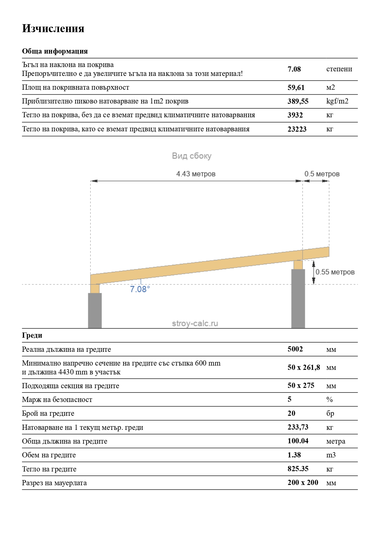

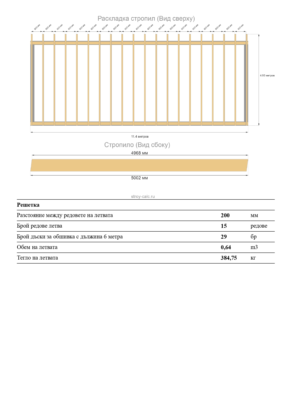

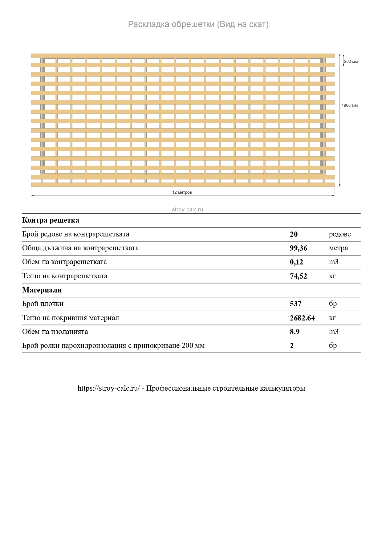

Искам да направя едноскатов покрив с размери около 12x5.
Задната част (ниската) трябва да бъде висока 2,30м там сега има стена на съседите, а предната (високата) 2,85м.
Искам да направя стреха отпред (виската част) около 50см.
Мисля да работя с греди:
12x12см за вертикалите
Въпрос: Ако ги слагам през 2 метра в три линии, лице, гръб и среда, окей ли е? Може ли да са по малко?
Покрива ще е с турски керемиди.
За хоризонталните мисля да купя 5 метрови и 3 метрови. (Така на късата страна ще имам цяла греда, а не дългата ще имам 4 по 3м.
Моля за съвети, тъй като съм изцяло нов в това.
PS: Прегледах разни калкулатори и интернет. Прилагам снимките.
