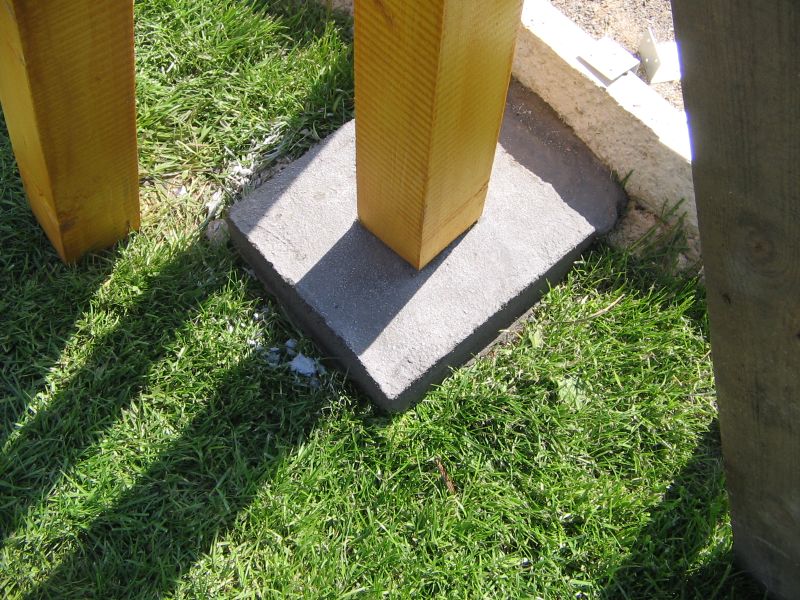

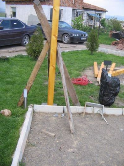

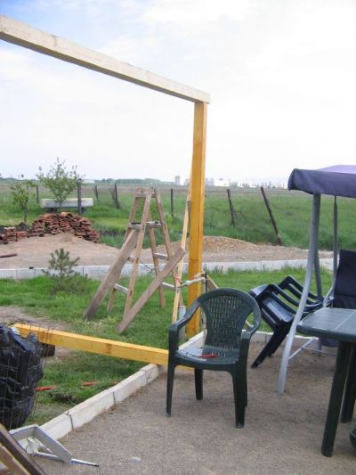

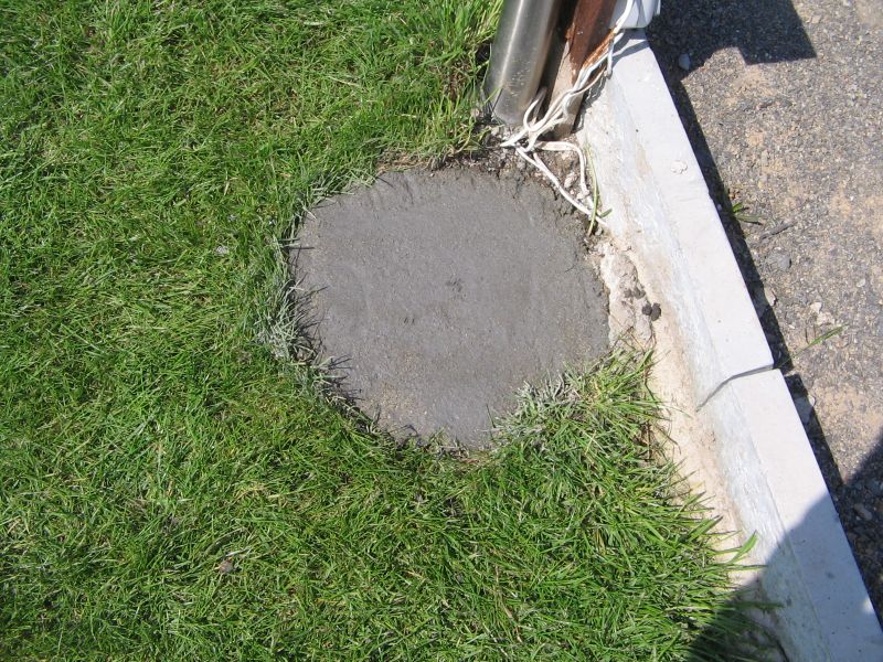

Започна се с отливането на фундаментите, изкопах 4 дупки с дълбочина 50 см, широчина 30 см, дължина 30 см. Забърках бетон по класическа технология чакъл пясък и цимент. Запълних дупките като добавих и арматура. Изчаках едно денонощие за да стегне бетона достатъчно за да издържи вертикалните греди.

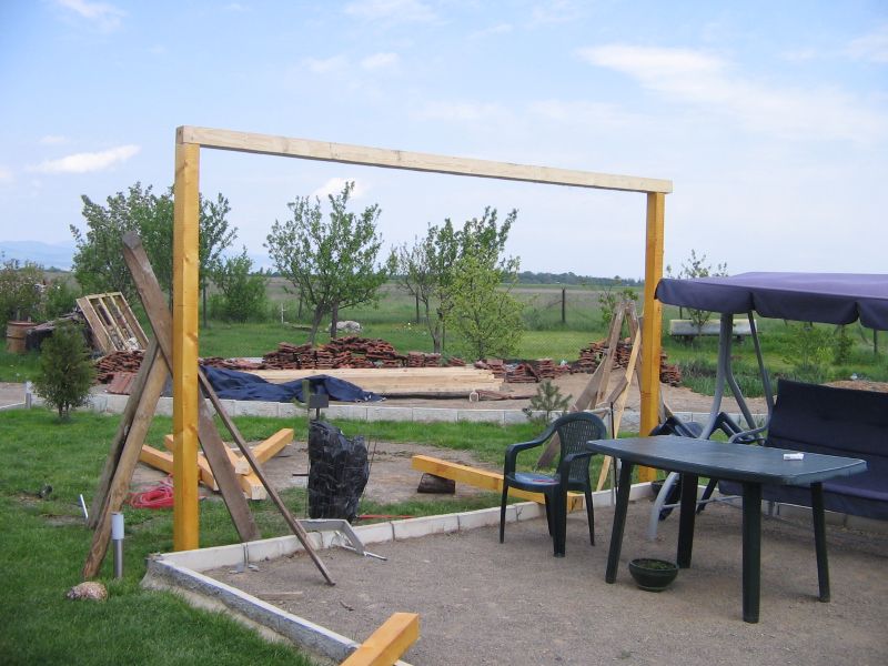

Уверих се че е достатъчно твърд бетона и с временни подпори издигнах 4 вертикални греди играещи ролята на основни носещи колони на конструкцията.
С помоща на приятели вдигнах хоризонталните греди представляващи пръстена на конструкцията за да ги оразмеря и да премеря и нивелирам нивата на колоните. Имало и по техничен начин за оразмеряване с взимане на размера в долната част на конструкцията и пренасянето му горе, тоест в основата и в най-горната част да са еднакви, но нали съм аматьор реших да меря директно макар да ми коства повече вдигания и сваляния на гредите.

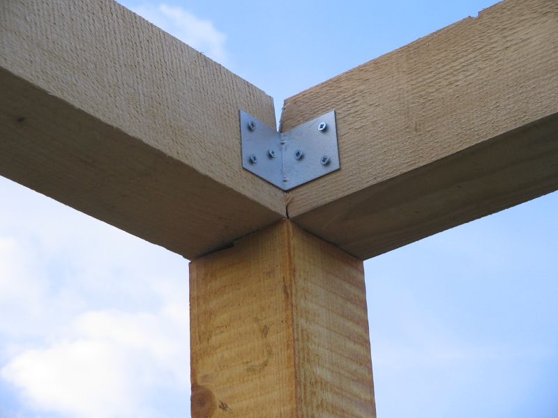

След оразмеряването и срязването на гредите, ги зарязах под 45 градуса за да легнат една срещу друга върху колоните. Качих вече и основния пръстен и се получи конструкцията.... продължава ....

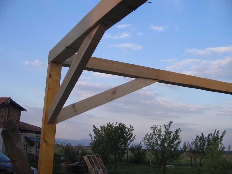

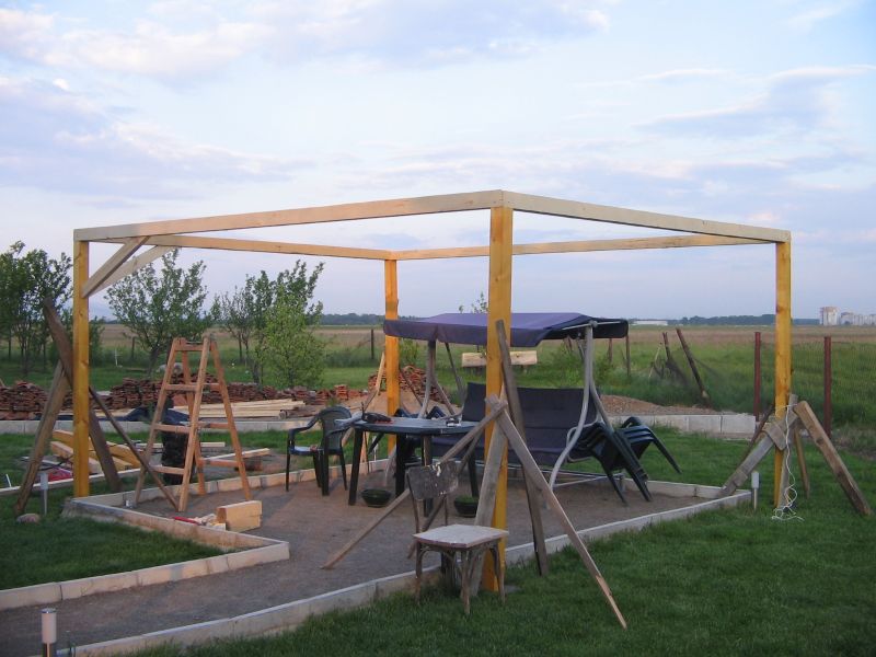

След като основната конструкция беше готова, трябваше да я укрепя срещу усукване (на майсторски език опаянтване ) :lol:
Гредите захванах първоначално с пирони по диагонал,след това с планки и винтове. Отрязах диагонални подпиращи парчета от талпа 5/10 см, заковах във всички посоки по една такава.

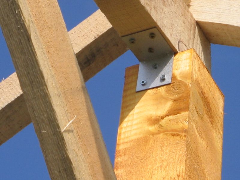

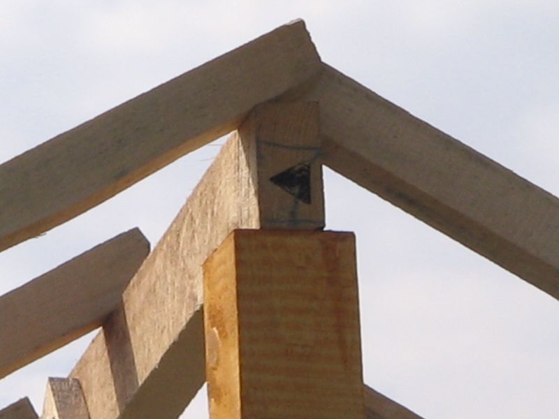

След като заздравихме конструкцията дойде време и за покрива, тук стана грешката която всъщност се оказа не толкова лоша :cool: при проектирането не бях отчел размерите на материала и си режех гредите както в проекта, по тази причина при натрупването на тази грешка покрива вместо 30 градуса стана далеч по-различен, но пък много интересен :-D
Сложихме първите две колони на покрива(най-високите) преметнахме и една талпа 5/10 между тях и така получихме билото. Сложихме и диагонали за укрепване. Захванахме с планки всичките 6 колони на покрива, както и хоризонталните талпи.

teoto - специалист

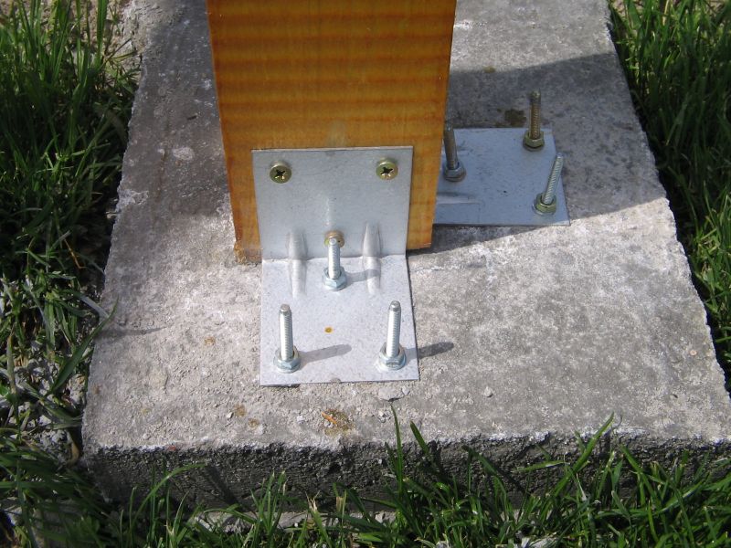

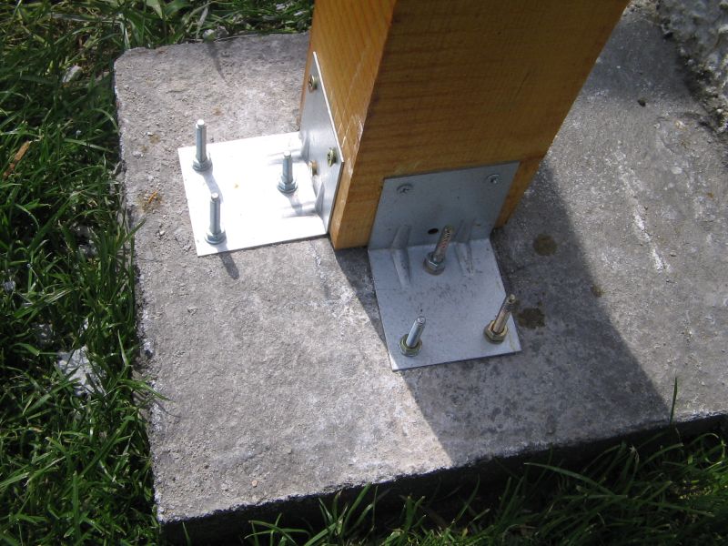

Извинявай за въпроса, но как хващаш цялата конструкция към фундаменттите? Помисли за някакви подкоси за да не провисне хоризонталната греда. Успех в начинанието.
e_man - напреднал
Мда за захващането си прав че питаш, не го бях показал тъй като накрая го направих него поради факта че бетона беше суров и в земята съхне доста бавно. И там съм се спрял на планки и анкерни дюбели.
За подкос не съм мислил освен дъската която съм сложил на диагонал, покрива ще е от гофрираните платна на ондулин а не с керемиди и няма да е напълно обшит покрива с дъски и няма да тежи толкова, а и основно тежеста се предава надолу и билото и най-слабо натоварено в сравнение с долните части на покрива.

Според мен обаче не е трябвало да хвщаш гредите с анкери,а да ги вкопаеш в бетона като ги увиеш с черна хартия предварително
Така би могло да избегнеш и опаянтването и материал отиващ за него
