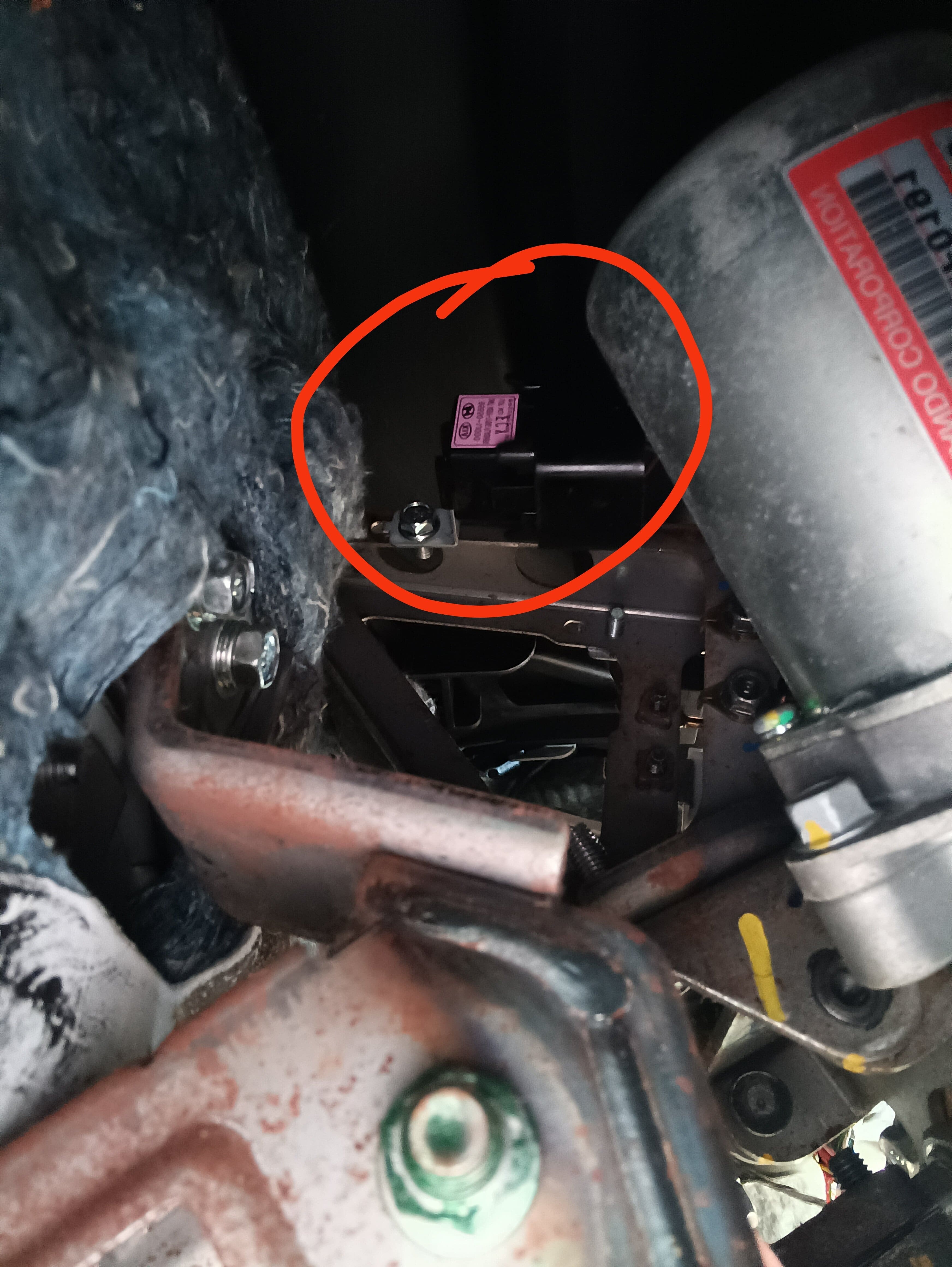

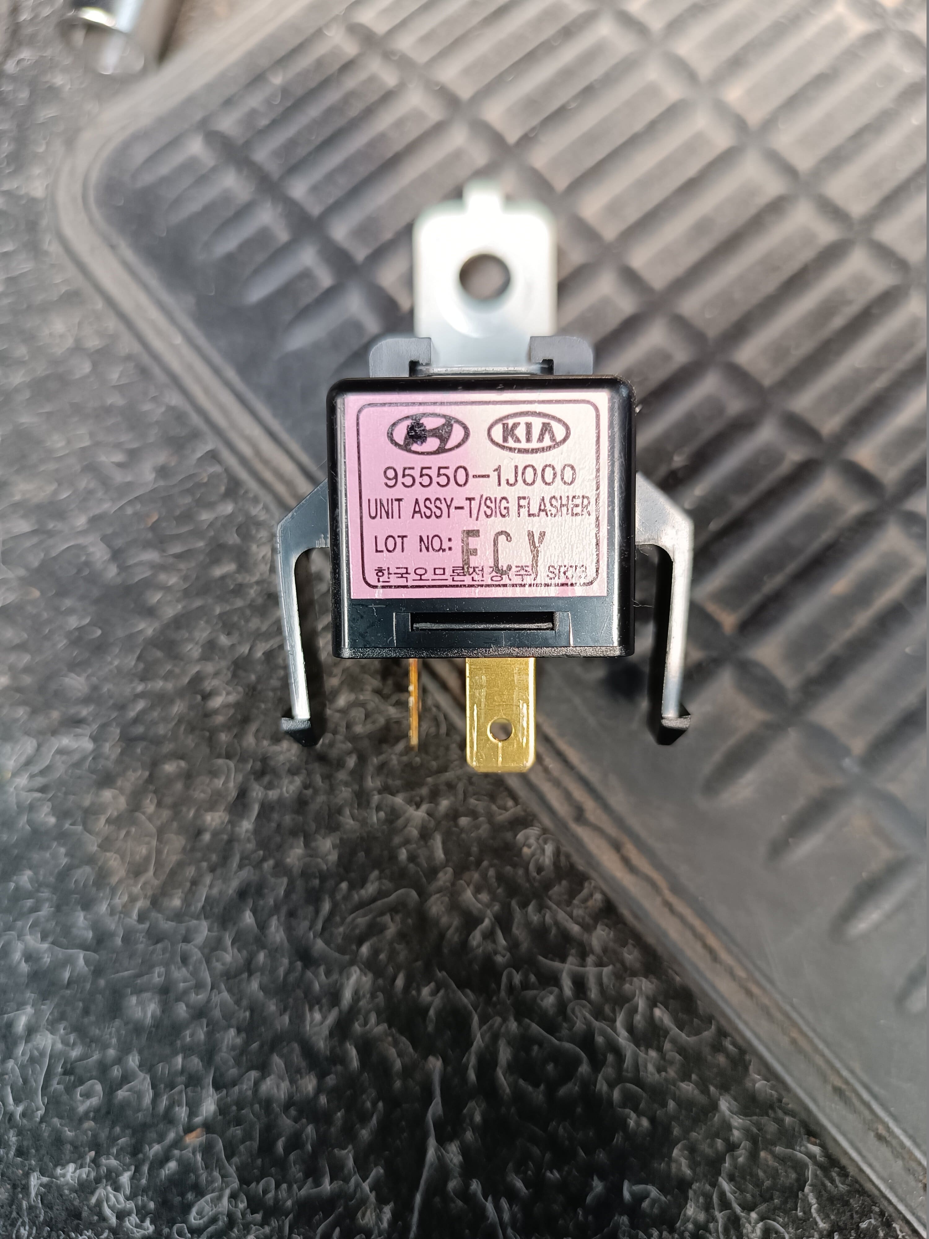

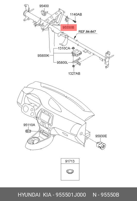

Най-накрая го намерих. Намира се зад волана, от дясната страна, под таблото. Сложили са го на много кофти място. Погледнато от долу, някъде между педалите на газта и съединителя, се вижда само болта, с който релето е захванато. Вкарах телефона, направих снимка и го видях. Използвах също схемата, която hidrazin постна, за да се ориентирам. Трудно се достига, защото се работи само с една ръка, но аз успях да го сваля и монтирам обратно. Така че, не е нещо, което не можеш да направиш сам. Благодаря на всички за съветите и помоща! :partyman:
