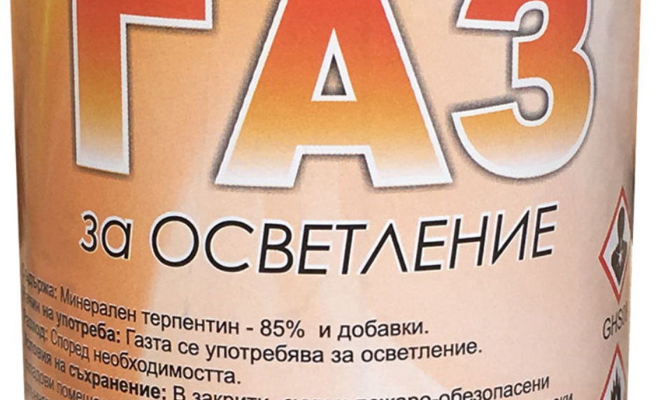

Газта за осветление/горене по нашите магазини отдавна не керосин.
Керосина е нефтен дестилат.
Масово по пазара е от всякакви боклуци - минерален терпентин + други добавки.
На Декоратор например е 95% минерален терпентин + DIMETHYL GLUTARATE.
Такива неща не съветвам никой да си сипва в дизела...
Ето, и това не е керосин.
Знам само за един производител дето заявява че това дето продава е нефтен дестилат.

пет яну 26, 2024 12:43 pmAndri01 написа: Газта за горене си е жив керосин!Престани да лъжеш хората. Че някой може и да сипе от тези боклуци.
