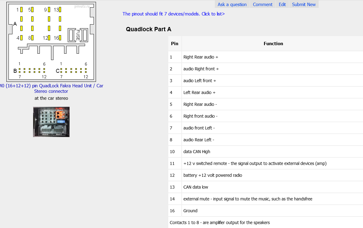

съб май 04, 2024 1:23 pmЦецо написа: IMG_5933 (1).jpgПредполагам това е букса с кабелчета а кабелчетата на излизат от мултимедията?
Това е буксата към мултимедията.
Демек тази букса се включва към мултимедията а от другия край стърчат само кабелчета?
Общо взето имаш единия конектор а нямаш този към колата.
На колата ти конектора е QuadLock Fakra но при теб май нещо липсва по конектора.
Виждам само Блок В - тоя белия.
На първата ти снимка с конекора на колата - там където са двете сини капачки отзад има ли жици?
P.S. И е добре да напишеш каква е мултимедията...
hidrazin
- На линия
- Мнения: 26376
ТОВА би трябвало да ти е конектора който трябва да включиш към колата (левия).
Но не съм 100% убеден! Би трябвало да е този.
Ти вече имаш единия конектор. Купуваш този и му отрязваш дясната букса (нея я имаш на колата).
После свързваш жица по жица твоя дето идва с мултимедията и тоя дето си купил.
Как?
Качвам ти картинка как са изводите на Пежо-то.
Другата я имаш - тая дето сложи.
Пежо букса.png (89.71 KиБ) Видяна 2446 пъти
По картинката дето сложих по-нагоре - Block B и Block C не ти трябват!
Там не свързваш нищо защото няма какво да свържеш там от мултимедията.
Това е. Ако ти се вижда сложно...
Ще помогна с каквото мога и ако мога.
Успех!
