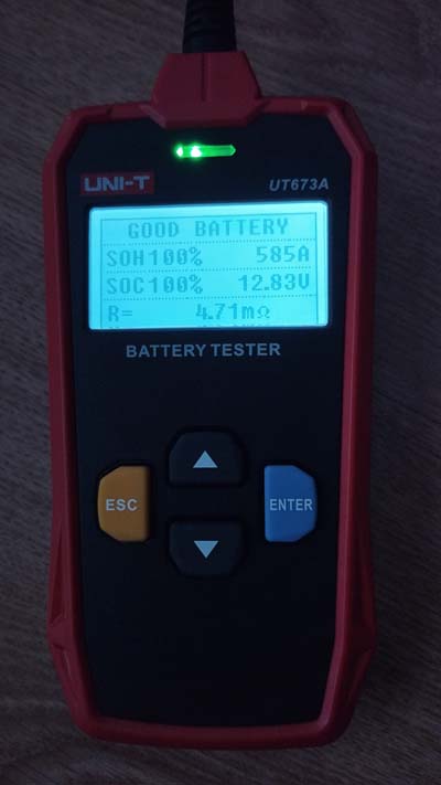

От една година съм с Монбат от Кауфланд - за него след малко.
Предишният ми беше някакъв Rombat обслужваем, и не му стигнаха 2-3 месеца, за да навърши 10г. от датата на производство. Появи се мъртва клетка и в последствие клетката окъси, но го усетих на време, та не ме остави на пътя. Винаги съм го зареждал редовно, даже имам и едно 10 ватово соларно панелче, което винаги стои вътре на стъклото, когато не карам, а аз не карам всеки ден.
Тук по кода може да се разбере кога уж е произведен един акумулатор:
http://battery-code.info/web/index.php
Настоящият - Монбат необслужваем 65Ah, 570А стартов ток, го взех съвсем пресен буквално на една седмица(според кода и линка по-горе), чак да се чуди човек какви работи стават в Кауфланд - акумулаторите по-пресни от месото им :-D .
С това тестерче за акумулатори си избрах един, макар че всички, които измерих бяха с почти еднакви стойности.
Тук е току-що купен акумулатора:

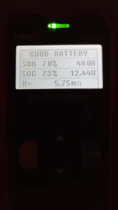

Нищо, че е нов, и този акумулатор го зареждам редовно от време на време без да го свалям от автомобила (на село), но сега го свалих за първи път след година, щото пред блока нямам начин за зареждане без сваляне.
Ето положението преди да го заредя:
Заредих го със зарядно imax B6 mini, което успя да му натика 13Ah, преди да изключи.
После го държах ден-два на подзаряд с напрежение около 13.8V.

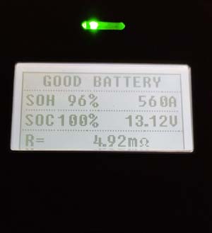

Резултатът след зареждането и престой една вечер в покой:
