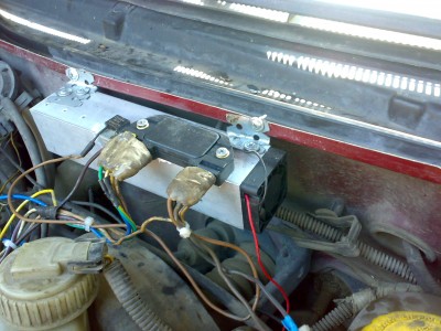

Днес си поиграх малко с моя таралясник
. В гаража намерих радиатор от ДВД барабар с вентилаторчето, преди време бях купил един комутатор за резерва и имах налично делко. Изкарах карантиите от делкото и ги монтирах на радиатора а него- на купето в двигателния отсек
Сега трябва да си намеря ор,гинални куплунзи, че с този монтажен силикон загрозявам гледката
. Сега имам и стенд за проверка на комутатори
, вадя буксите, слагам комутатора и връткам- ако запали значи е изправен, ако не- в коша
