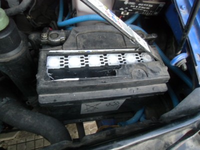

Батерията Фох това е химия, а напрежението и тока са в зависими едно от друго. Максималното напрежение на батерията е когато няма консумация. Щом има консумация напрежението пада. Изтощила се батерията и под консумация се получава голям пад на напрежението. Откачаш консуматора, процеса на електролиза продължава едва едва и напрежението се покачва.
Изтощената батерия означава малко енергия, а енергията е произведение от ток по напрежение по време. Като спреш изтичането на енергия (откачиш консуматорите) и потенциала се покачва вследствие продължаващата слаба, но все пак я има електролиза.
