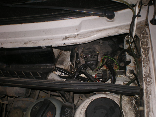

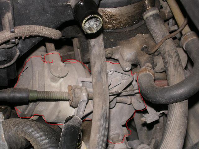

здравейте форумци! разбрах че отоплението на изпарителя е една глупост. отново благодаря за мненията. сега имам друг въпрос:изпращам две снимки. става дума за голф2 1.6 бензин. кода на мотора е pn. каква е тази електроника сн.1? и какъв е този механизъм на сн.2? ще бъда благодарен, ако някой ме осветли по въпроса! този механизъм е свързан със жилото на газта.
снимка 2
снимка 1

По втората снимка мисля че тове е електонното на запалването ама за първта не ми е ясно за какво питаш...загради го с някакъв цвят ако меже........
Duke_BG - специалист
електрониката е т.н. комутатор - управлява бобината като преобразува сигнала от датчика на хол, който е в делкото (нещо като електронно чукче и наковалня ако знаеш те какво правят )
а на другата снимка това ако е карбуратора мисля че става въпрос за автоматичния ти смукач
на сн.1 това е регулатора за празен ход.Той се командва от т.н. електронен блок. Карбуратора е пиербург екотроник или с електронно управление.На сн.2 това е прословутия комутатор
