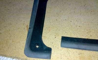

Здравейте.С какво лепило да залепя двата края на това уплътнение едно към друго.Лепилото трябва да издържа на атмосферните влияния.Благодаря предварително!

Къде стои това уплътнение?
На какви натоварвания е подложено?
MOM4ETO - специалист
Уплътнението стой на стоп на кола.
torbalan - Дървен философ
Със силикон някакъв... И става неразглобяемо...
Или поне трудно разглобяемо.
Другия вариант е да си намериш ново уплътнение...

...щом е за 'стопа'- пробвай със секундните лепила...

Със черен силикон ще стане ли.Важното е да се залепи и да не пропуска вода.
Пробвай с каквото си решил. Най-вероятно първоначално ще стане, а после ще почне да пропуска вода...

MOM4ETO написа:
Да, ще стане с всякакъв силикон. За предпочитане е да вземеш неутрален силикон. Обикновеният отделя оцетна киселина, която е корозивна за метала малко или много.
lov - майстор
За такива неща ползвам полиуретанов уплътнител или силикон с който се лепят стъклата на автомобилите но и в двата случая кофти че на теб ти трябва малко и не е изгодно да си купуваш цяла опаковка. Иди където сменят стъкла и си изпроси направо да ти го лепнатт.
