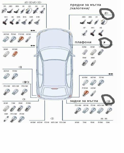

mario-borisov написа:по-отгоре написах че не е за фаровете за мъглатака е..не е за магла..най вероятно е за вътрешния плафон.

mario-borisov написа:него знам за какво е кат го натисна нищо нестава не е за стоповете за мъглапич , стоповете за мъгла работят само на вкл. габаритни или къси светлини ...
...а Форд , нали са сиромаси нямат допълнителен заден стоп за мъгла в ляво ...а позлват задния габарит с крушки 5/21 W ....т.е. при вкл. къси светлини и натискане на този бутон , габаритите ти светят по силно...
освен ако не е някой плафон за ДОПЪЛНИТЕЛНО осветление , който да работи пак през вкл. габарит

Колеги , не го обърквайте допълнително човека !
Има си международно приети означения и знаци за функциите на бутоните и сигнализацията по таблото на автомобила , а Форд не правят изключение
Ето означенията на бутоните за предни и задни фарове за мъгла/халогени/ , също и за плафони
Малко е неясен образа , затова да поясня - Знака за предни фарове за мъгла е като за къси светлини , но със вертикална зигзагообразна линия през наклонените черти.
За задния фар за мъгла е като за дълги , пак със зигзагообразна вертикална линия през чертите.
За плафон може да бъде както странично /както е на схемата/ така и горно разположение.

Демек, познах за плафона?
