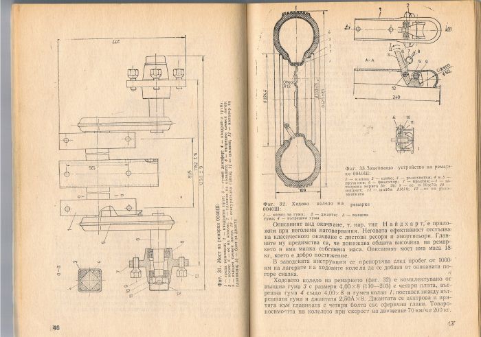

Здравейте майстори и ентусиасти ! Имам интерес и аз към направата на самоделно ремарке и се надявах да видя и аз сканираните страници на книгата за която се споменава в началните постове. Но уви , снимките липсват ! Та искам да помоля колегата, който ги е качвал на времето или някой който ги има да ги качи отново ! Ще съм Ви мн благодарен !

[quote="StBotev"]Здравейте майстори и ентусиасти ! Имам интерес и аз към направата на самоделно ремарке и се надявах да видя и аз сканираните страници на книгата за която се споменава в началните постове. Но уви , снимките липсват ! Та искам да помоля колегата, който ги е качвал на времето или някой който ги има да ги качи отново ! Ще съм Ви мн благодарен !
Снимките си ги има на 2 страница.

Книгата е това https://knizhen-pazar.net/index.php?opt ... 1%82%D0%B0 Предполагам, че дори да я купиш, ще я прочетеш колкото си прочел темата и си видял сканираните страници от тази книга в началото :cool: :partyman:
kr1100 - майстор
бях качвам преди доста време сканирана. Ще потърся дали имам запазено сканираното.

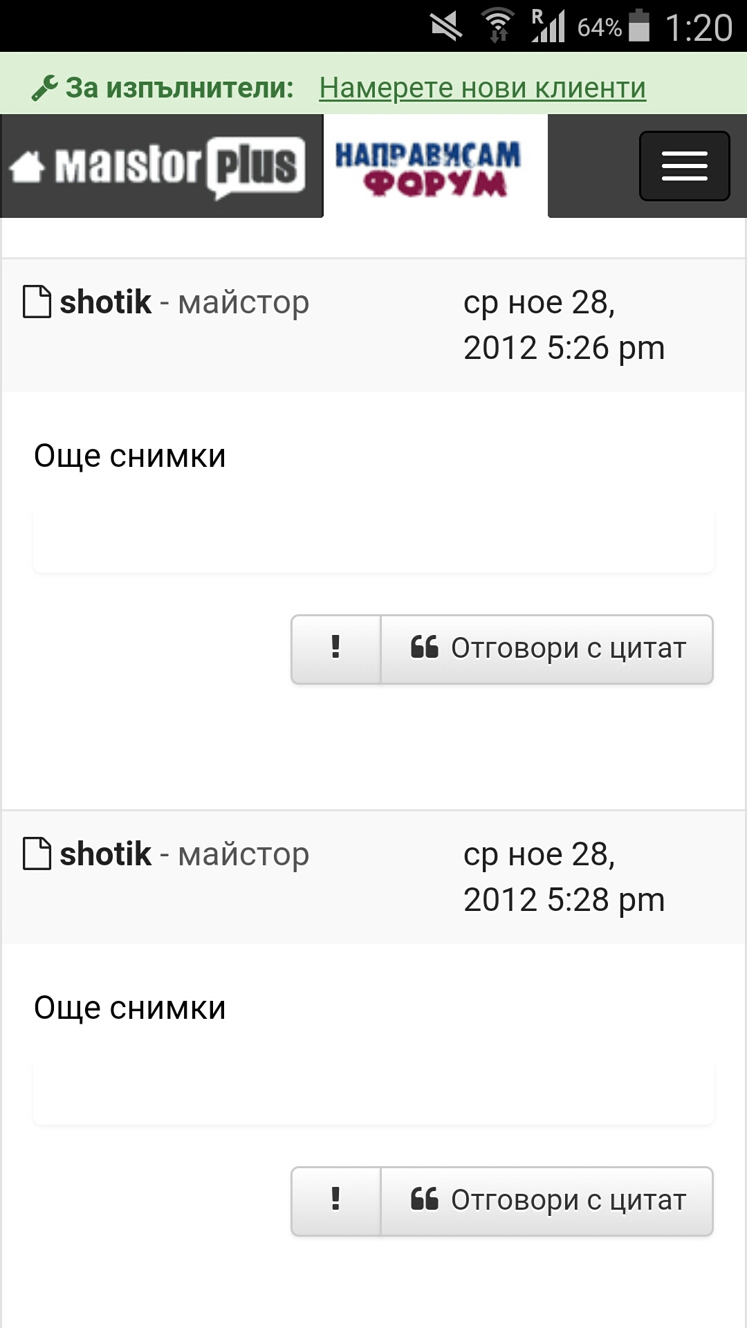

Само да спомена.. не влизам във форум за пръв път т.е. регистрирам. Не си мисля че света се върти около мен и всички са ми длъжни . Ако ги имаше снимките или бяха видни за мен нямаше да питам , като първокласник ! Ще приложа снимка за доказателство.
Пак Ви Благодаря за отзоваването! Сега дори да не успея да закупя книгата понеже не съм в бг , знам как изглежда, как се казва и какво да търся . Но рано или късно до покупка ще се стигне. За сега само събирам информация да се образовам и подготвя психически дето се вика , за предстоящото начинание. Па :partyman:

Като влезеш във форума виж отгоре пише "смени дизайн" и има падащо меню, смени го на "OLD" и пробвай да видиш снимките, които си стоят прикачени във форума. За направата на ремарке и с малко лабилна психика да си, ако са ти здрави и сръчни ръцете ще се справиш :wink: Просто събирай сили да го направиш, или събирай пари да си купиш готово ремарке! :-D :partyman:
Пууу раз геле ! Можело значи ! Вервай хич не беше лесно , щото нито беше горе , нито беше падащо , но го открих и сега всичко изглежда по добре познатия начин ! Благодаря за помощта отново! Свалих снимките и като имам време ще чета и умувам . Междувременно съм дал бойна задача на леля ми да ми търси книжката , защото обича да чете и знае къде да търси. Аз опитах онлайн , но безуспешно, което ми подсказа , няма да е лесно намираема книга. За готово може би има вариант , но това ще бъде много краен вариант , понеже идеята ми е по специфична включваща метал,дърво и композитни материали. Като идеята е леко , здраво с нисък център на тежестта, максимално ефективно и доста атрактивно. Но ако НЕ ми се получи винаги мога да облека готово ремарке в композит, обаче няма да е същото! А ми попадна преди време много готина "закопчалка" за ремарке с двойно заключване ( елемента с който се закача за теглича.... не знам как се казва :ka: ) и от тогава съм твърдо решен да си направя най-готиното ремарке за което мисля от доста време . Та това "нещо" беше знак , че му е време !

качвам пак
kr1100 - майстор
още
