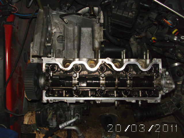

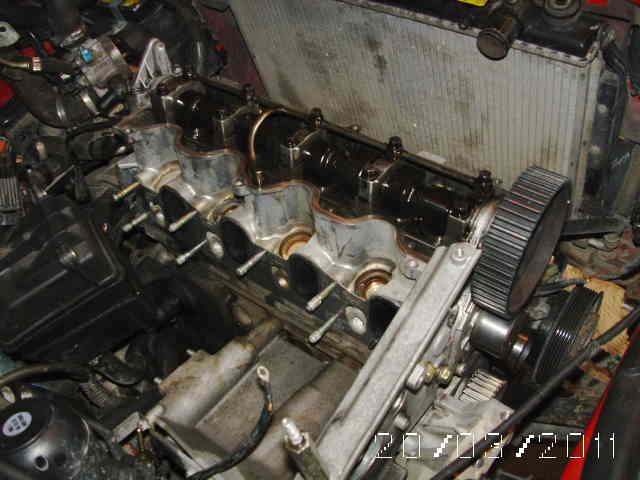

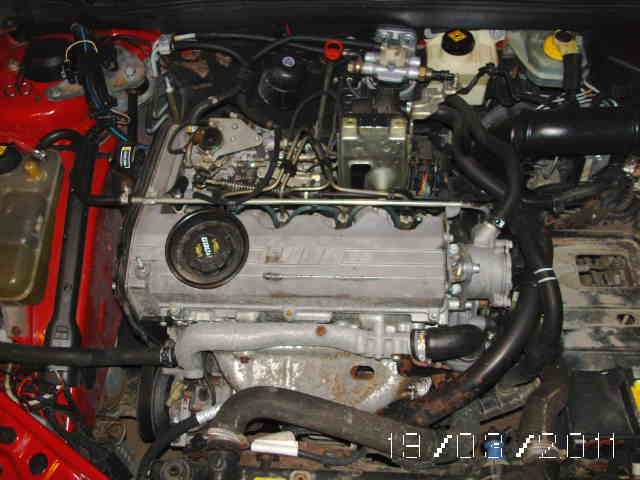

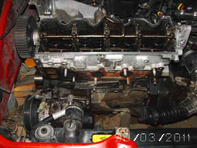

Ето докъде стигнах днес !Остана да сваля само главата но нямах "еврейска"звезда с подходящия размер !Обиколих по големите хипермаркети но неможах да намеря и главата си остана на колата :!: Свалих ГНП-то и всмукателния и изпускателния колектор ,като последния го изкарах заедно с турбото :-D Ето малко снимки от работата до момента :

leonardo_vd - модератор
Струва ми се че изпускателния колектор е изпускал откъм 1-ви цилиндър. Много е опушено там.
maxuel82 - специалист
leonardo_vd написа:
Да, ще трябва да сменя гарнитурата ! А някакви идеи относно затягането на главата :? В аутодата пише усилието за стягане но след това се стяга на 90 градуса а незнам как да измеря тези градуси ! :?
