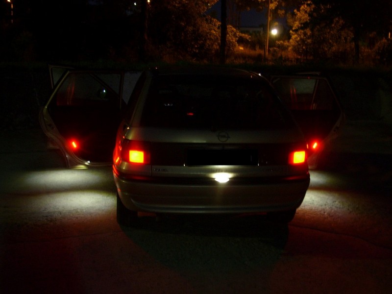

Взимай по 3 диода на лента влагоустойчива и направо лепи отдолу на кората, получават се супер нещата
Снимката е на колега от фв форума, при мен е нещо подобно, само че аз сложих под таблото по 15 диода и като се отвори вратата осветявам 1 квадратен метър отвънка :-D
inspo - майстор
Готова е :)

montoya - майстор
Екстра, кажи само какви материали ползва, как и те така, та да е полезно и на някой друг
inspo - майстор
Ами в общи линии няма нищо сложно.
Зора беше докато пусна кабелите по вратите.
Другото беше елементарно, след като ме просветлиха за свързването с диодите.
Копирам от опел форума, че да не го пиша пак:
Понеже не исках да разбутвам кабелите на централното си пуснах отделен +.
Масата е от бутоните на вратите.
За да не светват всички врати когато се отвори само една се слага по един диод след всеки бутон.
Светодиодите които използвах са от тези които са на самозалепваща лента по тройки готови за 12в.
Решението да ги монтирам от вътрешната страна на кората ми се стори по добро, тъй като самите диоди имат
дълъг живот на експлоатация и не би трябвало да се налага да ги сменям често.
А залепени отвън щеше да е по грозно и не толкова здраво. Сега съм ги залепил с топъл силикон.
Ако има закачена аларма за някой от бутоните, то кабела и се свързва след диода- за да може да получава сигнал и от другите врати.
На снимката: розовия кабел-аларма, жълтия- маса към светодиода, сивия-маса към плафона, кабелната обувка- към бутона.
За крайният резултат са нужни съвсем малко материали и доста мерак :-D

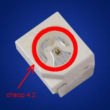

inspo - майстор
С 5мм даже ще са големи. Пробих ги с 4.2 и от задната страна им направих фаска с 8-ца.
За да потънат малко диодите навътре в пластмасата, по този начин през отвора се вижда
малка част от светодиода, а именно светещата.
