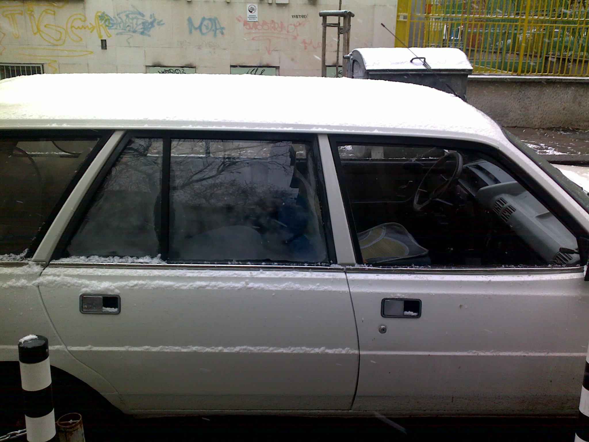

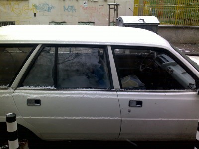

Ако немаш климатик (аз на Пежо нЕмам) мажа стъклата с препарат срещу изпотяване и така. Е зимата като смръзнат стъклата и препарата ги прави матови, ама за нЕкое време докато се сгрее купето.

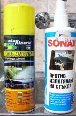

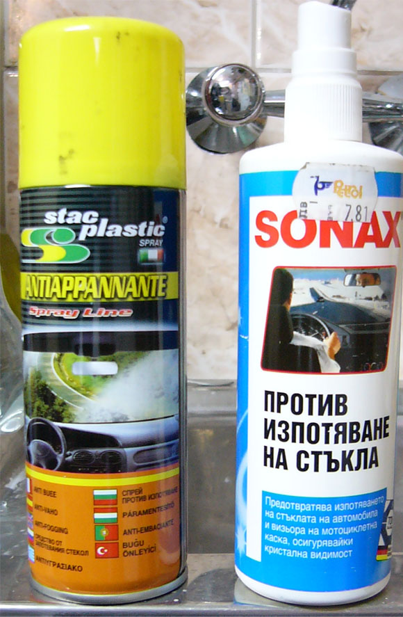

Е тва са препарати единия СОНАКС върши работа срещу изпотяване , а другия по скоро за изпотяване. Имайте в предвид, че трайността е макс.2 седмици и следва отново мазане.

А познайте кой джам изпуЩих да омажа?

Нито съм пушач, нито се внасят топли напитка.Това което съм ползвал е онова на Stac Plastic отгоре жълтото и ефект не видях.В сравнение с Sonax-а как е?
Колата ми е сравнително, нова просто изпотяването се получава заради говореното вътре и топлия въздух вътре и студения отвън,а студеното нещо в колата са стъклата и там се лепи.
Ами сравнение не може и да има. Тоя с та*ак пластик си е гола вода в тенекийка. Само надписите му лъжливи.
