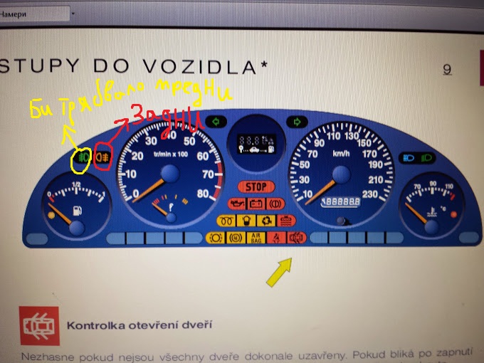

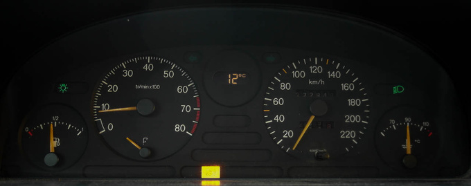

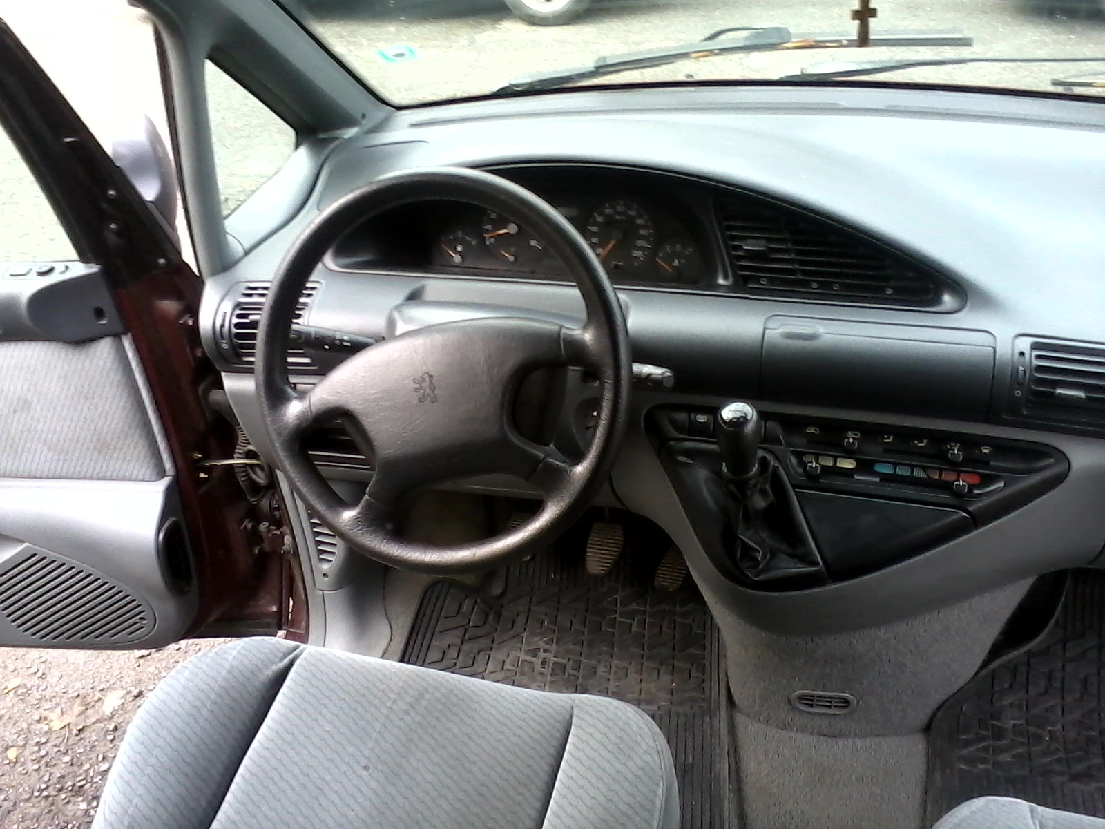

Нямам си никаква представа за тва ще попитам.Днеска се мотах към село и имаше малко мъгла и вкл фаровете за мъгла обаче после съм ги забравил.За малко да имам неприятна среща с полицаите но се разминах. :axe: Поразгледах се и се оказа че лампичката на арматурното табло не отразява че фаровете за мъгла са вкл. :shock: иначе за задните фарове си бачка.Та ме навява мисълта че е изгоряла има и едно друго означение на таблото което мисля че е за габарити но и то не свети.Според вас лесно ли ще мога да сменя крушката или да хващам пътя към сервиза.
ПП Ей ся стана една... На първата снимка е лампичката за габаритете за който казвам обаче на на нейното място е и за мъгла :? офф ся и аз се обърках коя снимка да гледам :|
kuger - майстор
Уточни кое от двете табла е твоето?
На първата снимка зелената лампичка си е за включени габарити.
На втората, където си оградил със жълто е за предни фарове за мъгла, другото - задни.
При някои автомобили светлините за мъгла се включват едновременно, предни и задни. Тогава ще има един символ на таблото. При други последователно, първо предни, после задни. Ключа там е с три позиции, и символите на таблото са два. Както е на втората снимка.

При мен парадокса е че имам два ключа и се пускат по отделно предни/задни обаче на таблото няма символ за предните и точно това ме бърка по някога.Иначе и моето табло е първата снимка.

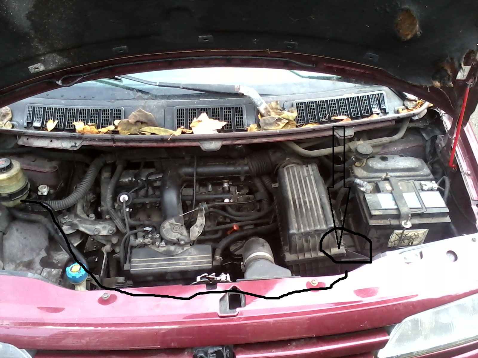

ПП Вчера търсих инструкцията на колата но всички сайтове искат да се плати за да се тегли ПДФ файла.Намерих едно но на един странен език който аз не го разбирам разгледах картинки и въпроса ми е това на снимката по долу ли е за хидравликата на волана?Търсих означения на капачката за да видя дали е така и пре мен но е по различно според мен.Аз си мисля че е това казанче защото излизат две тръби :? обаче се помъчих да го отворя ама нали се сетих късно (при нас температурата до вчера беше 20 градуса и изведнъж на 6 ръцете ми се сковаха и бая се мъчих но не стана.По разклатих го но май няма нищо).Ито това е означението.
dyaneff - майстор
Да, това е за хидравличната течност. В този съд се налива специално масло - хидравлично, пиша го за да не го допълниш с нещо различно.

Да ясно ми е но проблема не е от там.Отворих го с голям зор де обаче нивото на течността си е в нормите.Вече като се пооправи времето ще се навра от долу да видя къде е помпата или там като се казваше да не би да се е развалила нещо.На мен ми направи впечатление още преди две години когато купихме колата волана си се въртеше трудно.Четох в нета и видях че има усилвател за волана обаче нали тогава нямах книжка и не си давах много зор. :-D Друг въпрос е че зимата севрото се вкл на всички коли със и без севро....лед да има и автоматично се появява. :lol:

Първата, чиито казанче показваш е за хидравликата на волана. Тая система е електрическа, при нея помпата се задвижва от ел.мотор, или механична, при нея задвижването на помпата е от ремък от мотора.
Проследяваш маркучите от казанчето, където влизат, там е помпата. Като я намериш ще разбереш от кой тип е.

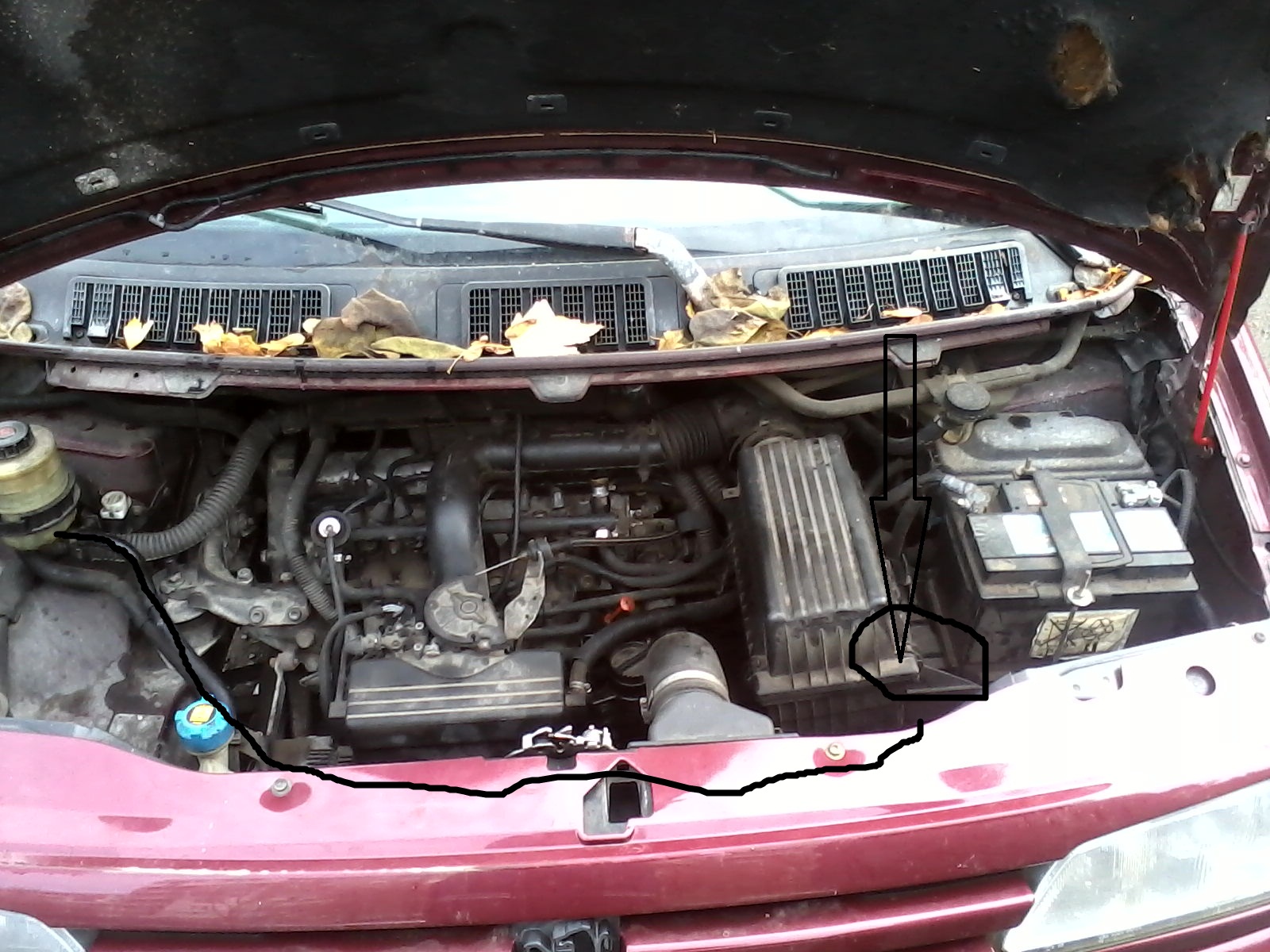

Да ти кажа почнах да ги проследявам обаче пусти студ и се отказах имам една снимка и ще обознача къде отиват тръбите,но имам чувство че е ел. защото отиват на далече от ремъците , но не съм сигурен.За АБС според този сайт има http://www.auto-data.net/bg/?f=showCar&car_id=5473 (а дано ама надали :-D )На волана освен надписа въздушна възглавница няма друго :?
Тук има още нещо за което не знам за какво е.
ПП Гледах че отиват където е чертата стрелка някъде от долу минават.Направи ми впечатление,че едната е била спукана и е кърпена.По -добри снимки утре.
