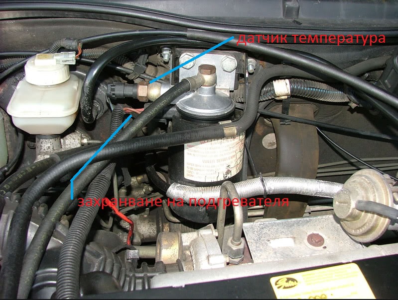

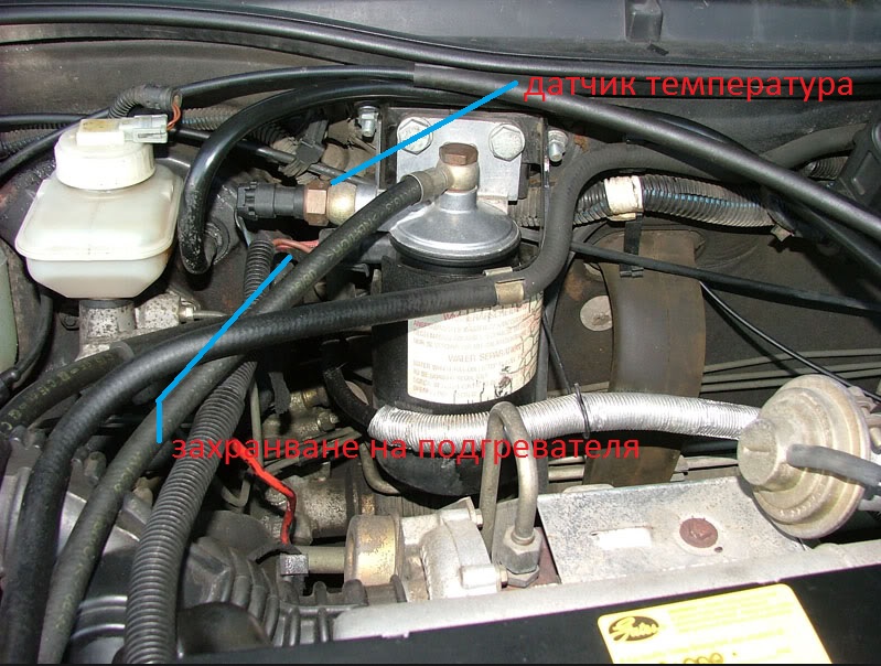

Има, има. И от конденз в резервоара, и от колонките, и ако е от туби... Затова има пробка на филтъра. А някои коли и имат и подгрев на филтъра, за да може да се отдели и утаи водата. Обикновеное електрически и включва между 0 и 3 градуса.
Дори и на моя кошник има подгряване на филтъра за нафтата. Нагревателя е във вид на плочка между филтъра и стойката.
На самата стойка се намира и датчика за температура дето включва нагревателя. На него май пишеше на колко включва и изключва. :?
В тази връзка - май отдавна не съм проверявал дали работи като хората. Ама вчера сутринта при -14 си запали от първия път.
ArturDent - Почти Безобиден
А дали не датчик за вода в горивото? :?
ArturDent написа:
Не е. Проверява се при запален двигател. Вадиш двете букси. Към тази за нагревателя закачаш волтметър (или ламба на 12V).
Буксата на датчика за температура даваш накъсо. На буксата на нагревателя трябва да се появи напрежение.
Самия датчик се проверява като се сложи във фризера. А нагревателя е ясно как се проверява.
И няма как да е за вода. Ако въобще има някаква вода тя пада на дъното на филтъра.
