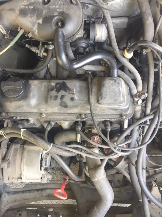

100% вакуумните маркучета са нацепени. като се огъне маркучеto - пука и се отварят цепнатините, а може и да стане на 2.
Преди 3-4 месеца сменях на 10г по-млад автомобил вакуумните маркучета.Сложих силиконови.

на 2 ЕЕ оборотите на празен ход се регулират лесно - стига да успееш да хванеш болта който се пада отзад - като застанеш пред колата.
иначе провери тампона под карбуратора - като се сцепи и почва да ги прави тия раборти
и задължително проверка на всички вакумни мъркучи и почистване / смяна на клапана на вакума - на тръбата на сервото е.
като натиснеш спирачката има ли промяна в оборотите ?

Duke_BG написа: като натиснеш спирачката има ли промяна в оборотите ?Не, спирачката не оказва влияние, но като подам газ си падат. Не винаги е с дигнати обороти.... Все едно залепва нещо някъде.
Под капака на тази кола ми е много мътно, би ли ми показал с някаква снимка и стрелки, нещата за които говориш?
Не мога да кача снимка, уви

Duke_BG написа:отдавна не карам vw карбуратор и няма как да ти дам снимки". На талона пише 1988-ма, пише фолксваген пасат
обем 1576 (??)" чиста ЕZ тка. И аз нямам спомени.Доколкото си спомнм имаше 1 зелен цилиндър с набучени маркучи като таралеж.
Ей тука : http://vwts.ru/vw_doc/ttx/p_ez_abn_1.6_88-93.pdf
има на руски описание пдф файл

Досега гледах снимки, има малко подобни на моя, но баш същия не..... Тея от фолсваген си тракали маммата! Много черва, много нещо
- Мнения: 16263
Маркучите за смяна - ясно. Посочете ми какво да гледам, къде да пипам, моля
