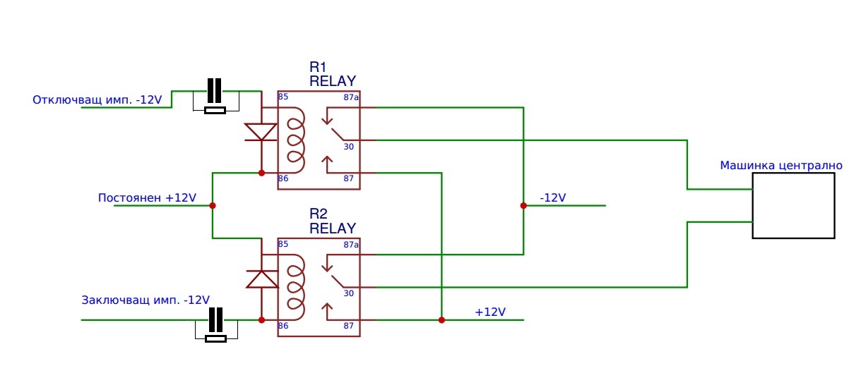

Да добавя до къде стигнах с разсъжденията.Мисля че няма да стане с машинка с 5 кабела, защото схемата която искам да ползвам с 2 релета се нуждае от импулс за да работи, а машинката с 5 кабела има едно ключе което има един нормално отворен и един нормално затворен контакт, което значи че при някое от положенията (откл. заклч.) ще отива постоянен сигнал до релетата, а не импулс.Та в случая май въпроса трябва да се промени на "Каква схема от релета би работила с машинка за централно с 5 кабела, за да може да се командват останалите машинки и да се откл. , закл. с ключа"

Геца, нещата няма да станат по замисленият от теб начин. Опитах се в началото да те насоча към вариант, дори ти дадох линк :)
Ти държиш на някакви релета, защото ги имаш... въпроса е дали е целесъобразно да ги ползваш и другият въпрос е дали имаш подготовката в тази област да се справиш.
Няма смисъл да се занимаваш с импулси... избери най-простият начин, който ти показах...
Има и други начини, но трябва да отбираш от електроника или поне да знаеш колкото "алармаджия", че да се справиш.
На теб не ти трябва нищо, освен да пипнеш малко по инсталацията на автомобила :)

Не виждам кой-знае какъв професионализъм в това да копираш и пейстнеш някаква инструкция от Щайнбергер ООД
Не съм се занимавал с "централно заключване" и не мислех да се включвам. Замислих се поради "хвърлената ръкавица". Прекарваш през кондензатор. Да речем 100µF - нямам представа какъв ток задейства релето и каква трябва да е продължителността на импулса, така че - "с проба грешка". Резисторът е за саморазряд (може би 1КΩ).
корекция з аимпуси.jpg (67.56 KиБ) Видяна 1272 пъти
