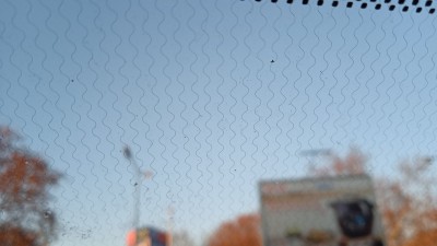

zz_stefanov - майстор
Това е между двата пласта стъкло. Мога да го хвана само на ръчен фокус.
Колата е 2009, но го има и при такива от 2000'ната примерно.
Има го като екстра при всички марки, но при форд е най често срещано.
Стъклото за подмяна беше около 750 лева, сега не знам.

Николай Ников - специалист
Това казва рекламата:
" Системата за нагряване на предното стъкло има редица недостатъци, поради което не се използва широко. Основната е цената на производството. Всеки вид отопление води до по-високи цени. Тук трябва да решите дали сте готови да платите за предното стъкло 2-3 пъти повече от обикновено. Вярно е, че може би сте късметлия и никога не трябва да го променяте. В случай на липса на средства, отопляемото и неотопляемото стъкло са взаимозаменяеми. Въпреки, че ако колата ви е имала обикновенно стъкло, тогава монтирането на отопляемото ще предизвика допълнителни трудности при свързването на електрическия компонент.
Важен недостатък е изкривеното отблясъци от фаровете на насрещните автомобили през нощта, което създава нагрято предно стъкло. Форд например използва специално покритие, което елиминира този ефект."
Цитат от форум:" Анди е прав, това го има наистина при Форд и точно тази тема сме дискутирали няколко пъти тук. Ауди,BMW не предлагат идентична екстра.
Въпросните нагреватели при Форд са едва забелеежими вълнообразни вертикални жички, минаващи през цялото стъкло.
Въпросът е, че често просто не работят или прегарят. Не съм се интересувал защо е така."
