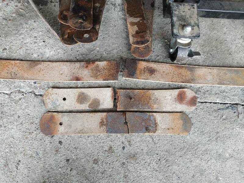

Неприятна изненада, на черока три листа счупени. Правени са и някакви самоделни изпълнения с кофти вид и технически неграмотно. Отделно едната люлка на ресьора е ограничена откъм ход заради неграмотно поставен теглич , опира в един болт и не позволява свободно движение . Ще го мисля, ще го оправя. Заради тоя болт, хода е ограничен на точно този ресьор с повече от 5 сантиметра ( спрямо другия)
Запалих колата и взех едни употребявани пакети ресьори, но и те се оказват с два счупени, най-късите листи ( не си личеше въобще, чак при разпиляване на пакетите се видя) . Другите в ред.
Поне са подарък
Лошото е , че и при мен двата къси са строшени.
Мисля от счупения дълъг, да направя двете къси парчета.
Има необходимата дължина за целта.
Смятам , че ще се получи добре.
Другото решение е да купя само два листа къси.
Ще потърся и подложки да купя за листите.
Почистил съм ги , мисля да видя с подходяща боя да ги боядисам.
Засега шпренгването се "отлага" на точно тези ресьори. Нека видя какво ще се получи с работата. Нека видя и замеря стойката каква ще е и тогава.

Как заварки?!
Шегуваш се.
Нищо не е заваряно.
И няма ги заваря.
Това е кофти идея.
Шегуваш се.
Нищо не е заваряно.
И няма ги заваря.
Това е кофти идея.

Учудих се като го предложи.
Признавам.
Никога не съм мислил, че тия листове подлежат на заваряване и да се получи .
Признавам.

Да, така мисля .
Ще разпитам.
пет май 23, 2025 9:54 pmgogo7777 написа: Заварява се естествено.....даже материала е супер за заваряване.Уби ме![]()
Ще разпитам.
