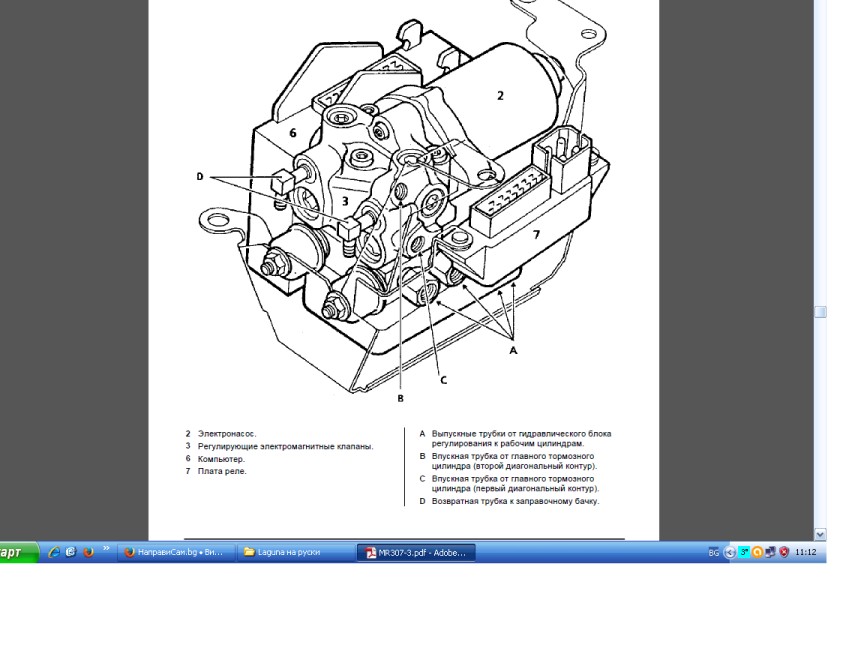

И Кугер ако АБС е с ел.помпа, като прекъсне захранването на ел.помпата що шъ помпи и от де налягане в спирачната система :? Пишеш за лагуна. Това по-горе е за Меган. На Королата пак е по тая схема, на Пежо 306 също, на Пасата също. Може би има смисъл спирачната помпа да не е електрическа, а механична :?
За да не съм голословен: Ето блока на ABS в Лагуната.
ABS (864 x 648).jpg (92.34 KиБ) Видяна 1800 пъти
Помпата в комплект с ел.клапани осигурява необходимото налягане към всяко колело поотделно, както и допълнително усилие към спирачните апарати при екстрено спиране.
Налягането в спирачната система се осигурява от главния спирачен цилиндър, но се контролира от блока на ABS, който добавя налягане при нужда там, където трябва. При отпадане на ABS-а спирачките работят като стандартна сп. система.

kuger написа:
Говори се за ABS, който си има електрическа помпа. Откаже ли ти спирачната помпа /пед~ла/, Господ да ти е на помощ.
Не съм виждал ABS без електрическа помпа, т.е. всички са с електрическа помпа. Ако видиш без ел.помпа, направи снимка и ми я прати, че да не умра прост.
Всички автомобили с ABS имат индикация за проблем в тази система, който е в оранжев или жълт цват и означава че можеш да продължиш пътя си, но трябва да посетиш най-близкия сервиз.
Индикациите по таблото, които са фатални са в червено и този цвят идва да покаже, че колата не трябва да се ползва.
ABS-а спира да работи при констатиране на проблем в системата от всякакво естество.
- прекъснал датчик в колелата.
- ниско налягане в системата
- ниско ниво на спирачната течност (обикновенно в разширителния съд)
- изгорял предпазител в захранването на системата.
ABS-а може да се изключи и да не работи без индикация, когато разширителния съд е препълнен, но това май го има във високите класове автомобили. Това го пиша, защото съм го преживял и много се чудиш що така, докато не загледах датчиците за ниво на спирачната течност.

kuger написа:
Дължа извинение на Kozl, както и на целия форум с подвеждащото ми изказване.
При екстрено спиране помпата в ABS-а не осигурява допълнително усилие върху спирачните цилиндри. Тогава се осигурява максималното налягане, което създава спирачната помпа.
nikolovvd - майстор
Вдигни капака на двигателя и помоли някой да подаде контакт, но без да пали.
Доближи ухо до блока на ABS-а и ще чуеш как моторчета бръмчи докато нагнетява.
Когато достигне необходимото налягане моторчето спира. Ако налягането не се достигне за определено време, моторчето спира и на таблото светва индикация, че ABS-а е изключен.
На по-старите модили (около и преди 1995г.) след теста на системата на таблото остава да свети индикация (фарове, габарити или друга), която се гаси чрез натискане на педала на спирачката.
Помпата е необходима, за да се поддържа необходимото висока налягане, поради принципа на работа на ABS-а, защото при блокиране на някое от колелата се отваря клапана на този кръг и се изпуска налягането докато съответното колело се завърти. Тогава клапана се затваря и налягането отново се повишава, а за да има налягане помпата работи и нагнетява.
