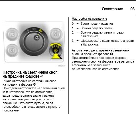

Имаш умивалки на фаровете, би трябвало да са ксенон.Ксенона е с кантар и автоматично регулиране според натоварването на осите.
Може би.. :?
Ей ти няколко снимки от сега.
Едната снимка е като свети на къси другата като свети на дълги.

Ми дигни го на НУЛА бре :) Хората са го нарисували - въртиш по посока на часовниковата стрелка, фара се вдига :lol:

Иначе,това намерих за фаровете в книжката .
къси Опел.JPG (48.5 KиБ) Видяна 1565 пъти
ESPACE - майстор
По това обяснение значи на 0 трябва да са най вдигнати. Ако не работят първо си провери предпазителите. После пак ще коментираме.

После да търси моторчетата-регулатори.

Може да е бушон, може моторчетата да са изгоряли, може да има изронени зъбци ... а колата запалена ли, когато въртиш врътката??

да пробвах и с запален двигател но пак не става.
Утре ще проверя бушоните.

Ааа виж си контактите на жиците,често клеясват и нямат добър контакт
