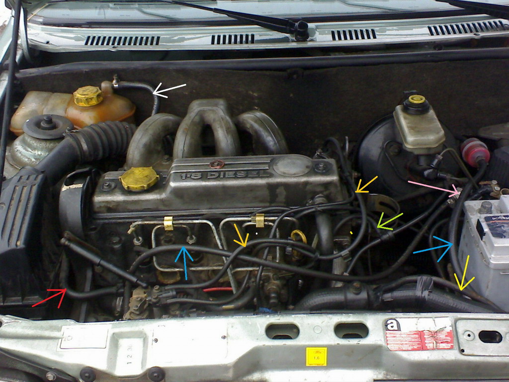

stoianov_n написа:...Писах по-горе. Имаше маркуч, който излиза от датчик, абе някаква кутийка до радиатора, до десният фар(като я гледаш насреща), който не беше вързан никъде. На снимката, понеже не е много ясна, изглежда все едно тоя маркуч излиза от филтъра, т.е двата са се сляли на снимката и не могат да се отличат. Ако я доближиш достатъчно се вижда, че не са едно и също.

toolegittoquit написа:Писах по-горе. Имаше маркуч, който излиза от датчик, абе някаква кутийка до радиатора, до десният фар(като я гледаш насреща), който не беше вързан никъде. На снимката, понеже не е много ясна, изглежда все едно тоя маркуч излиза от филтъра, т.е двата са се сляли на снимката и не могат да се отличат. Ако я доближиш достатъчно се вижда, че не са едно и също.Абе аз ли не разбрах нещо, или тая кола няма вързан филтър на нафтата.

stoianov_n написа: Абе аз ли не разбрах нещо, или тая кола няма вързан филтър на нафтата.Маркучът идва от резервоара, минава през филтъра, минава през лъскавото, щом казваш - клапан и отива в ГНП. Другият маркуч, който ти се струва, че влиза във филтъра всъщност не е вързан никъде и идва от датчик или не знам какво, който се намира до радиатора на колата, до десният фар. Просто си виси така, не знам къде стои.

Аве мноо маркучи и половината висът нескачени.
Според мен червените стрелки са за обратна нафта, сините за гориво от резервоара.
Това металното вероятно клапан е с розова стрелка и маркуча би следвало да го свързва със задната страна на рац филтъра. От филтъра потегля един маркуч, който най-вероятно обикаля около радиатора и после се насочва към резервоара. Или
Там където се губи от кадъра после се появява нещо м-у кабел и маркуч (със жълта стрелка), което загадъчно като че ли свършва в маркуча към радиатора
"Оранжевите стрелки" може би влазят в ГНП, може би за пневматика, която е изключена или
Странно единия виси до стойката за филтъра, а другия се губи нейде зад двигателя, може би към вакум помпата дето не знам на тоз двигател де е залепена
Кутийкаката в дясно от радиатора нийде се не вижда. Дясно от радиатора, ама кое дясно
По посока на движение или наопаки. Акумулатора е в ляво по посока на движение и в дясно на снимката
Абе мноо зависи от гледната точка
Маркуча с бялата стрелка може и да е за преливника на охл.течност, а при пежата отива в най-високата точка на радиатора и служи за самообезвъздушаване.
