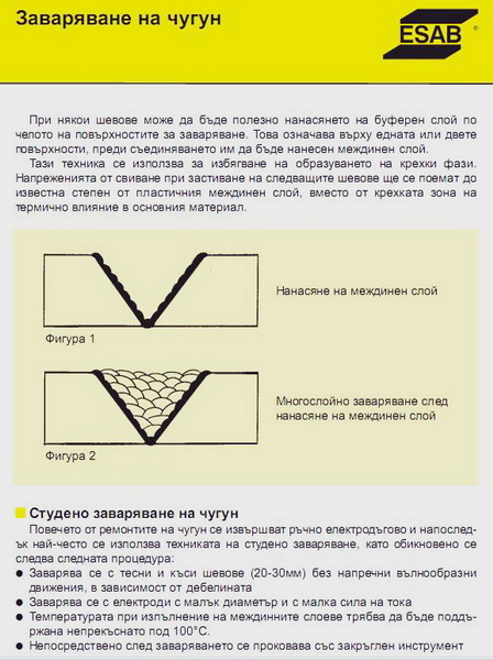

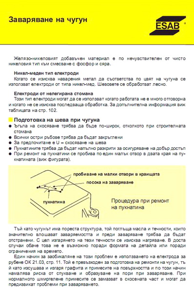

Милен беше дал линк към този наръчик по заваряване. Ето част от него:
тонито - специалист
за пукнатина..може би ,но за липсващо парче..едва ли.
Johny - майстор
Става въпрос с какви електроди се работи и т.н..
